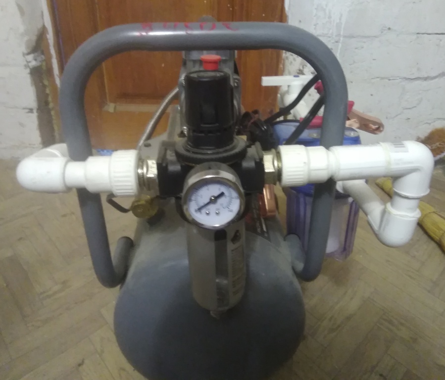

Собрал вчера ресивер, из 110 трубы, поставил штуцера, но при продувке даже ртом штуцера сифонят, как бороться с этим?
Конструкцию уже закрутил, что делать разбирать и заново собирать? |

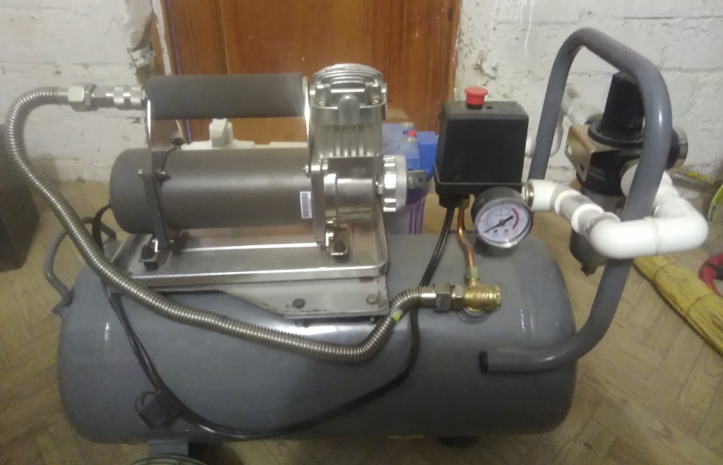

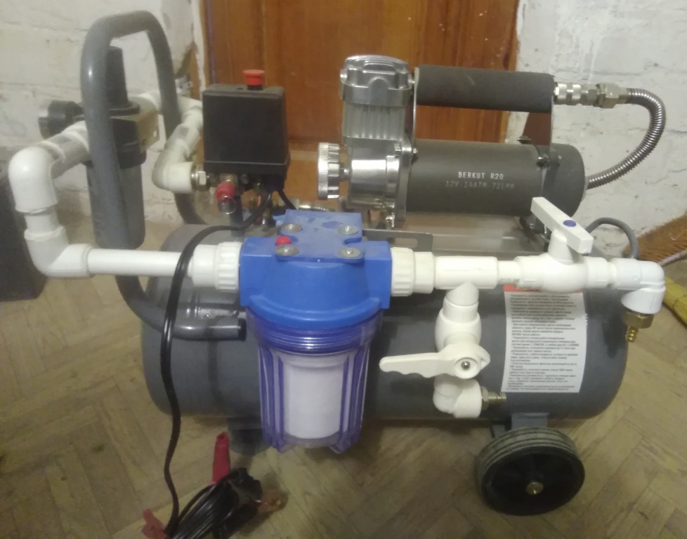

Пользователь ![]() ![]() Группа: Забанены Сообщений: 39 Зарегистрирован: 22-May 16 Пользователь №: 2,350,487 Металлоискатель: terra-74 Пол: мужской Репутация: 6 кг |

QUOTE(Я с Урала @ May 18 2020, 13:31) Изготовление системы Хукка подходит к концу, очень помогли своими работами Dzhester и jonikru, в их сообщениях очень много информации все технические решения позаимствовал. на компрессор для покраски автомобилей похожа, сразу видно кто помогал (шутка) Сообщение отредактировано pripa: May 18 2020, 15:17 -------------------- Самое прекрасное в поиске - это сам поиск !

QUOTE(pripa @ May 18 2020, 17:16) на компрессор для покраски автомобилей похожа, сразу видно кто помогал (шутка) Ага похож Сообщение отредактировано Я с Урала: May 18 2020, 19:28 |

QUOTE(Я с Урала @ May 18 2020, 19:21) Ага похож А коли дождь. Фильтр поролон в пару сек в губку для мытья посуды превратится вода разумеется в шатун пойдёт хана подшипнику будет. От перегрева очень быстро накроется липестковый клапан, а накачать такой ресивер ему попыхтеть ещё как придётся. Так, что задумайтесь об охлаждении. Ну и задняя крышка с кнопкой включения тоже долго. не проживёт. Он как раз и рассчитан шины качать. Включил накачал, выключил. Для работы с ресивером ПРО надо. Либо снимайте эту крышку да делайте сразу всё на прямую про предохранитель не забудьте. Сообщение отредактировано Чёрный скат: May 18 2020, 20:07 |

QUOTE(Чёрный скат @ May 18 2020, 19:57) А коли дождь. Фильтр поролон в пару сек в губку для мытья посуды превратится вода разумеется в шатун пойдёт хана подшипнику будет. От перегрева очень быстро накроется липестковый клапан, а накачать такой ресивер ему попыхтеть ещё как придётся. Так, что задумайтесь об охлаждении. Ну и задняя крышка с кнопкой включения тоже долго. не проживёт. Он как раз и рассчитан шины качать. Для работы с ресивером ПРО надо. в целях экономии батареи большого обьема ресивер можно дома от сети накачать Сообщение отредактировано pripa: May 18 2020, 20:07 -------------------- Самое прекрасное в поиске - это сам поиск !
