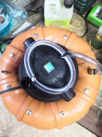

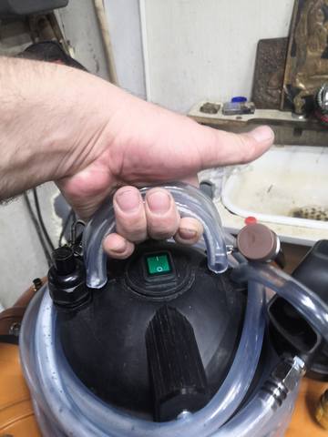

Привет всем !
Ну ручку для переноски пока такую соорудил .

QUOTE(vinato @ May 11 2020, 23:31)
Нормально . А фильтр ?
Подбираю пока .
