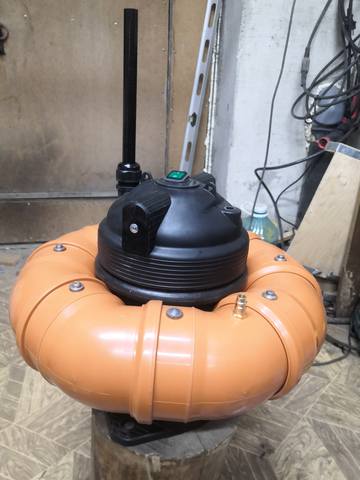

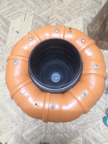

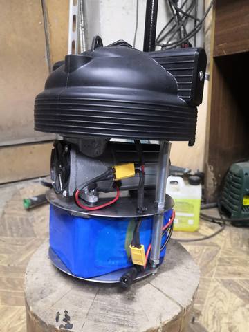

Привет всем !

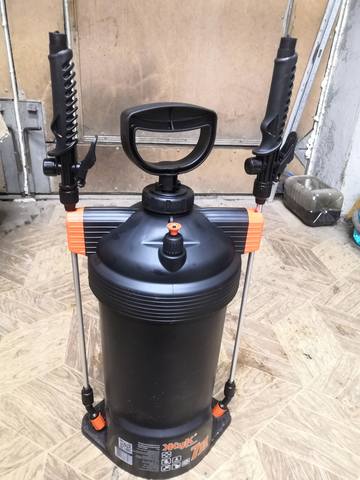

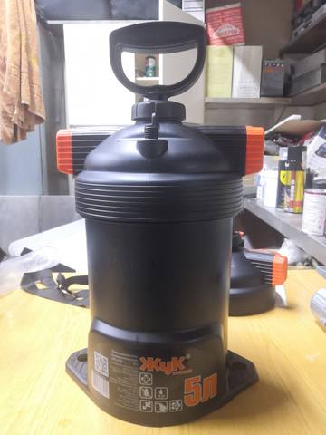

Увидел в магазине для садоводов такой вот девайс .
Решил приспособить для нашего хобби .
Есть еще 7-ми литровый . Диаметр тот же ... просто выше .

QUOTE(Kopatch @ May 6 2020, 01:01)
Привет всем !
Это же опрыскиватель.И накой он нужен? Как ресивер не самый удачный выбор.

QUOTE(Kopatch @ May 6 2020, 01:05)
А мне результат понравился .
Приколно?Не ординарное решение.Молодец,и мне идея теперь нравится. alko_2464.gifТолько саморезов ставь больше на ресивере.Минимум шесть точек,четыре мало,вырывает.

QUOTE(vinato @ May 6 2020, 09:43)
А по больше характеристик можно ? Какой внутренний диаметр бочки , с каких труб собран ,как сверху закрывается крышка , какой аккум стоит , так понимаю собран из 18650 , сколько в нем элементов , ампер? На 906 на сколько часов работы хватит ?Примерный вес ? Тоже подумываю перейти на 906 . А так очень даже хорошо вышло , все надежно , просто минимум электроники.

QUOTE(pripa @ May 6 2020, 21:02)
Очень герметично . 2 атмосферы держит изначально ... замеряли накачав родным насосом

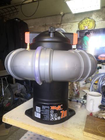

Вот напарник из 7-ми литрового сваял
Места побольше конечно .

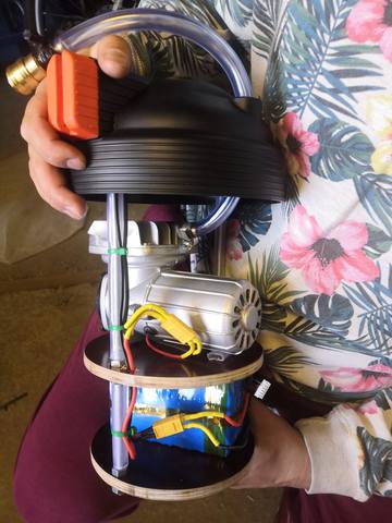

QUOTE(vinato @ May 6 2020, 11:43)
Диаметр не помню .. около 170 мм ... , ресивер из колен 45 градусов , крышка закручивается ,аккум LiFePo4 21 Ач сборка 4S3P . Вес 7,3 кг без шланга . В снаряженном состоянии ровно 8 кг. Компрессор 903 .

Как носить думаете?

QUOTE(vinato @ May 7 2020, 00:36)
А фильтр есть или не стал заморачиваться ?
Да.. думаю пока ... на прежних хуках не ставил. От курева думаю вреда больше .

QUOTE(Kopatch @ May 6 2020, 22:39)
Зря так думаете.У меня без фильтра состояние было очень не айс,а курить я курю.
