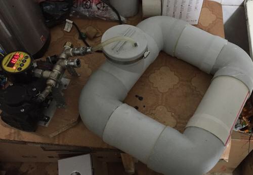

https://www.youtube.com/watch?v=vt_apfS3OxM
вот мой агрегат, частно не сильно старался снимать просто показать где регулировки на дакоре и сколько воздуха в ресивере остается если компрессор вырубить,

Из: Курск
Пользователь №: 17,911
Металлоискатель: excalibur lobo

QUOTE(nemetc @ Apr 18 2015, 13:42)
Воздуха по моему хватить должно с десяти метров всплыть.Только нужно понять что помпа остановилась.А если не стравливать воздух,что происходить будет?Останавливается или как?Спасибо за видео
регулятор на free flow становится, сам стравливает, я так регулирую, там себло клапана прижимается к подающему штуцеру, и при правильной репгулировке при превышении давления начиат стравливать в регулятор
