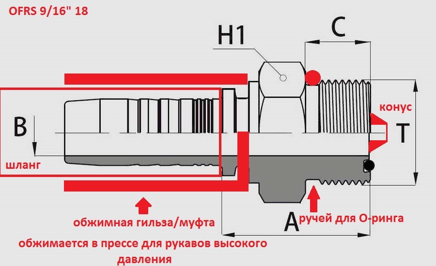

поделитесь пожалуйста чертежом ( для подключения шланга к октопусу на прямую с увеличенным входом )

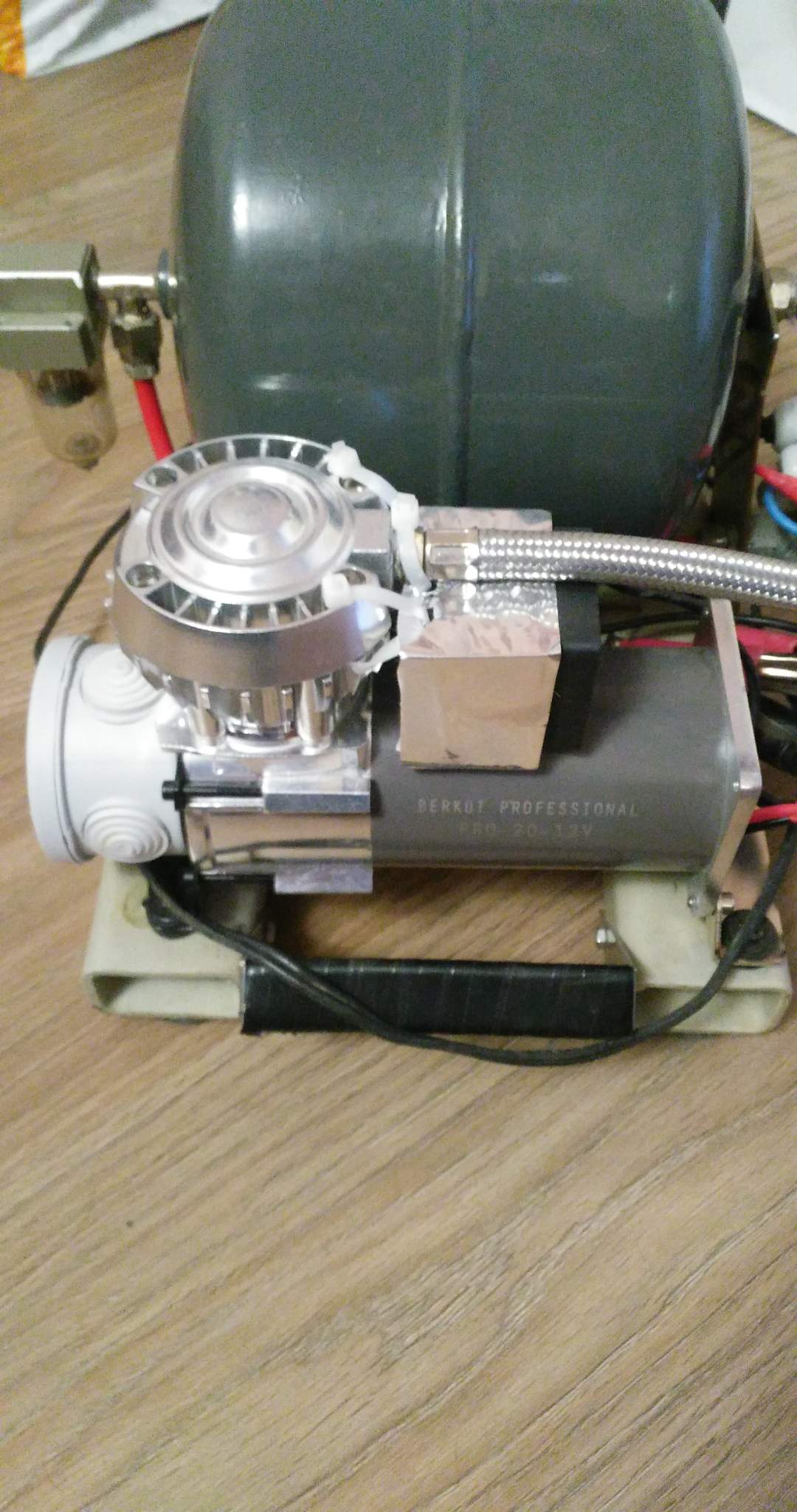

Доброго вечера Всем .Подскажите компрессор беркут 20 после покупки надо ,что переделывать или всё заводское пойдёт на систему ?

QUOTE(Югдон @ Apr 24 2020, 19:54)
охлаждения компрессора если только поставить.

QUOTE(Чёрный скат @ Apr 24 2020, 19:59)
Подскажите как сделать ?
