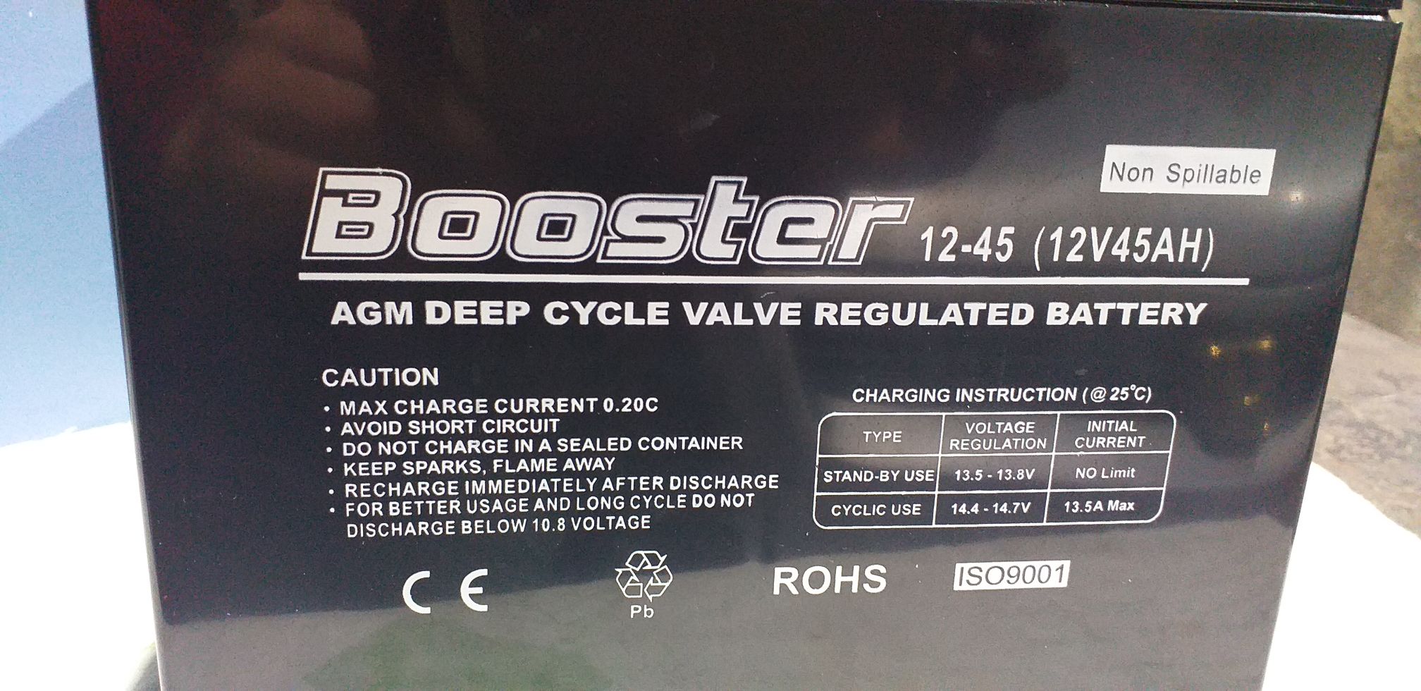

QUOTE(jonikru @ Feb 21 2020, 04:12)
Не может силовой акум такой емкости столько весить,слишком легкий.
фото будет а там пусть народ скажет кто в деле. я знаю что он силовой AGM может я и ошыбаюсь но если так продавца найду.
вот акум

QUOTE(Качество @ Feb 21 2020, 22:25)
вот акум
Это акум для бесперебойника,для ваших целей пойдет.Заряжать током до 4ампер не менее 15 часов.Только не обольщайтесь,реальная емкость у него ниже заявленной.

QUOTE(jonikru @ Feb 22 2020, 00:15)
а что такое бесперебойник? и этот акум силовой или нет? нырял обычным раньше 40ампер 7-8 ч. даже на половину не разредился потом и машину заводил. у меня 910 компрессор плаваю с перекурами. макс без остановки 1 час.

QUOTE(Качество @ Feb 22 2020, 00:55)
Это акум для безперебойного питания электронных установок(компов,аварийной сигнализации,камер видео наблюдения и тд.Максимальный ток который на него можно дать 13ампер.Машину от него заводить не вздумайте.

QUOTE(Качество @ Feb 20 2020, 23:40)
и все же для себя решил аукм силовой и точка.  у меня акум 45 ампер весит 11кг. кто знает как правильно  заряжать такие акумы ? на сколько мне известно  2 ампера надо ставить примерно на 10-12 часов ? так или нет.
Аккумуляторы заряжаю зарядкой Орион-325 (сейчас они называются Вымпел-325). Последовательность: подключаю к клеммам АКБ, регулятор тока на самый минимум, вилку зарядки включаю в сеть 220 вольт, регулятором устанавливаю ток зарядки 0,1 от номинального тока АКБ (если АКБ допустим на 45 ампер, то установить первоначально ток не более 4,5 ампера), оставляю хоть на сутки, хоть на двое. По мере заряда, ток зарядки сам снижается. Регулятором тока выставляю ток зарядки один раз в самом начале и больше его не трогаю. Через определённое время, когда АКБ как бы зарядился и ток упал (ну допустим до 0,5 ампера), зарядка работает только на "выравнивание банок". Удавалось восстанавливать старые АКБ с 55 - 60 % потерей ёмкости (потеря из за старости и возможно сульфатации пластин), но держал на зарядке пару суток минимум. Вот перед этой зимой проверил свой автомобильный АКБ, причём сразу после продолжительной поездки. Процент годности 54% было. Так думаю, для зимы этого может быть маловато. В сильный мороз можно двигатель и не завести. Да и стартёр как-то не очень резво крутил двигатель. Надо на замену этого старого АКБ, всё-таки купить новый перед зимой. Купил конечно новый, а этот на зарядку поставил. Три или даже четыре дня он у меня стоял на зарядке. Потом померял, 94% годности этот АКБ набрал. Ну вроде нормально, по крайней мере для лета точно пойдёт. А на зиму новый буду ставить. Давным давно восстанавливал и более "убитые" АКБ, но тогда у меня небыло специального прибора - анализатора состояния АКБ. По этому процент годности/износа проверить не мог. Ну кроме обычной дешёвой нагрузочной вилки, где конечно точность измерения утрированно: "плюс минус километр".

QUOTE(Качество @ Feb 22 2020, 01:55)
Этот аккум лучше называть тяговый, а не силовой. Может для автопогрузчика или электромотороллера какого нибудь подойти. Силовой, по логике вещей, тот который сильный, как штангист, который может поднять 250 кил и не обосраться. А у этого ограничение в спецификации - не выше 13.8 в - 13 ампер. А что в Геленвагене, что в запорожце напряжение бортовой сети выше этих значений. Потому Женя и пишет -машину не заводить, обделается. Но зато чуть глубже можно разряжать в отличие от обычных. Свинец вообще то не любит глубокого разряда. Бывает старый аккум на машине служит долго, но забыл как нибудь фары выключить и идешь, покупаешь новый. Так как даже единожды просадив старый аккум в "ноль" это усе, он часто погибает. Кстати как и литий. Но на литий ставят хоть защиту, а про свинец не.. не слышал. У 110 боуи потребление 10ампер, значит типа на пять часов работы от такого аккума. Но лучше, всеж, больше трех не плавать, если поберечь аккум.

спс. всем за отзывы я живу в грузии Тбилиси могу купить зарядник тока здесь или на эбай покажу вам фотки а вы скажите брать или нет зарядник . https://www.mymarket.ge/ka/pr/14549299/akum...-Car-Battery-Ch

QUOTE(Качество @ Feb 22 2020, 12:30)
и еще покажите мне этот  силовой как он выглядит чтоб знать может на будущее достану у нас. просто фотки спс.
Да тот что на фото хорош, лучше автомобильного для хуки. Если уж брать на будущее - это литий. Литиевые силовые выйдут дорого, дешевле самому собрать батарею.

QUOTE(Качество @ Feb 22 2020, 23:17)
ясно спс. а на счет зарядника что скажите если вы  понимайте?
Не, не посоветую. Модели зарядок уж сами..Но! Женя говорил Вам, заряжать током 4 ампера - т.е. зарядка должна выдавать не ниже этих цифр. А может и более. Ибо вроде на корпусе написано, но не уверен ибо плохо видно - заряжать током до 0.2 С. То есть "С", или емкость есть не что иное как амперы за час (А\ч). У Вас написано вроде 45. Округляем лучше до 40. Вот 0.2С или 20% от емкости составит 8 ампер, которые еще можно применить, не превышая вольтажа заряда 13U. Это типа быстро зарядить. Но лучше тихо в 4 ампера -значит и искать зарядку не меньше этих цифр. А то накроется дохлая зарядка быстро. В спецификации зарядок должно быть написано какой они выдают зарядный ток. Потом он (Джоникру) написал для Вас и время заряда -это важно. Раньше в обслуживаемом свинце открутил крышечки и усе. Даже если перезарядил (проспал), ариометром проверил плотность -долил дистилята по таблицам и все путем. Но у Вас не обслуживаемый аккум. Выкипать не куда, доливать то же. Может проще купить "умный"? интеллектуальный зарядник. Есть такие на свинец.

QUOTE(грегор @ Feb 23 2020, 08:52)
я не против тока я не понимаю в этом нечего вы тока фотку покажите. купить могу тока с али. эбай. и у нас грузии. так и с али пока не выйдет вирус. есть у нас продают самоделки пишут что с 0 до 10 ампер а на самом деле как там кто его знает. вот с али сам товар у нас крутится по фотке может что и найду у нас 17.gif
