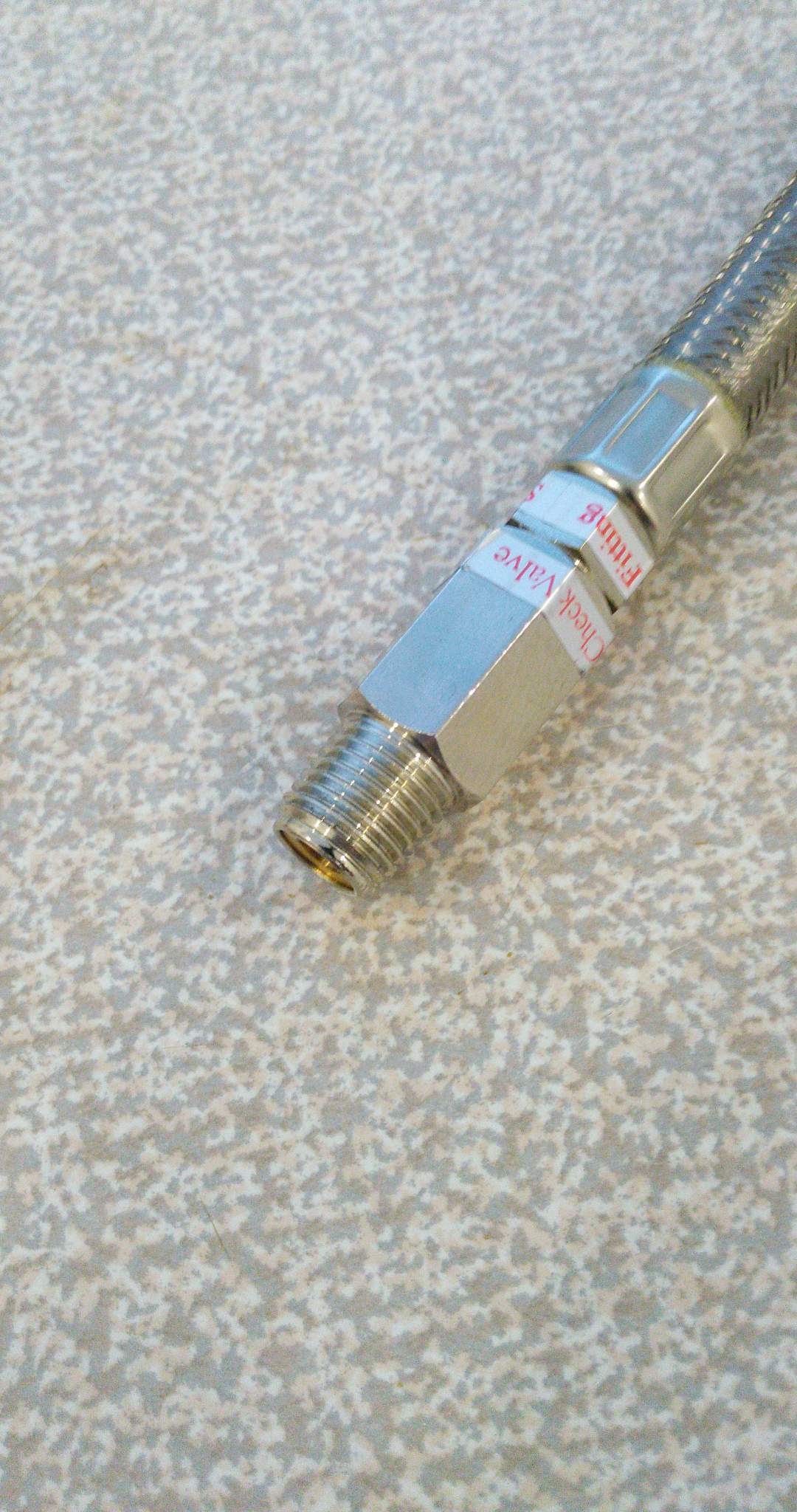

Парни может кто сталкивался не отвернуть шланг. Сильнее тянуть страшновато можно башку в две секунды свернуть. Пробовал немного греть из далека газовой горелкой тоже не помогло. ВДшкой не шибко прыскать охота от запаха потом хрен избавиться.

QUOTE(Чёрный скат @ Feb 28 2020, 20:39)
Может Coca-Cola сгодится.
Положи башкой на пол,упор будет,куда ей сворачиваться.

Виталик спасибо за совет. Тянуть ни в коем разе нельзя. Иначе либо штуцер пополам либо резьба головки на штуцере останется. На СТО погрел промышленным феном и потихонечку вывернул. В полевых условиях хрен получится.

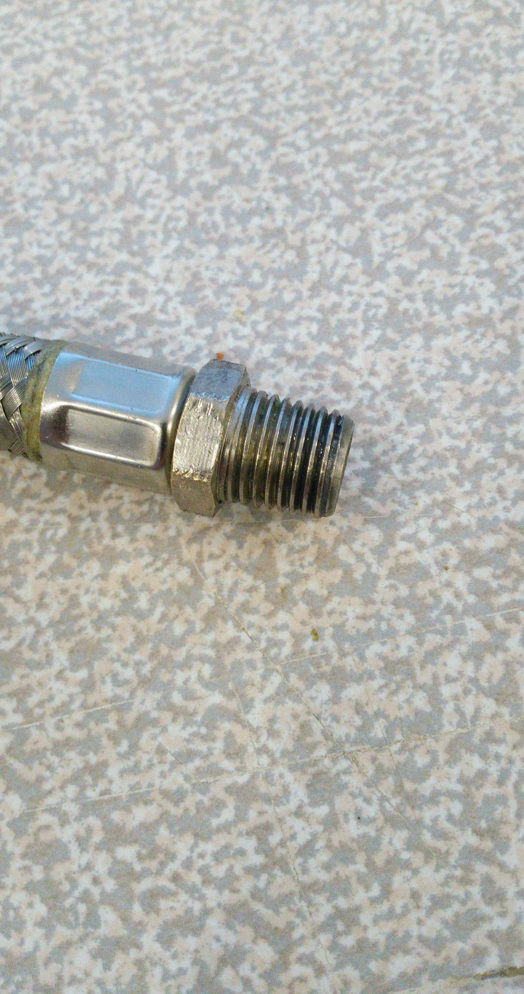

И вот так выглядит штуцер обработанный какой то заразой

QUOTE(Чёрный скат @ Feb 29 2020, 18:56)
Сереж,это анеробный фиксатор резьбы,выворачивается с нагревом.Там и резьба вроде коническая?

QUOTE(jonikru @ Feb 29 2020, 23:48)
Да Жень чутка под конус идёт.
