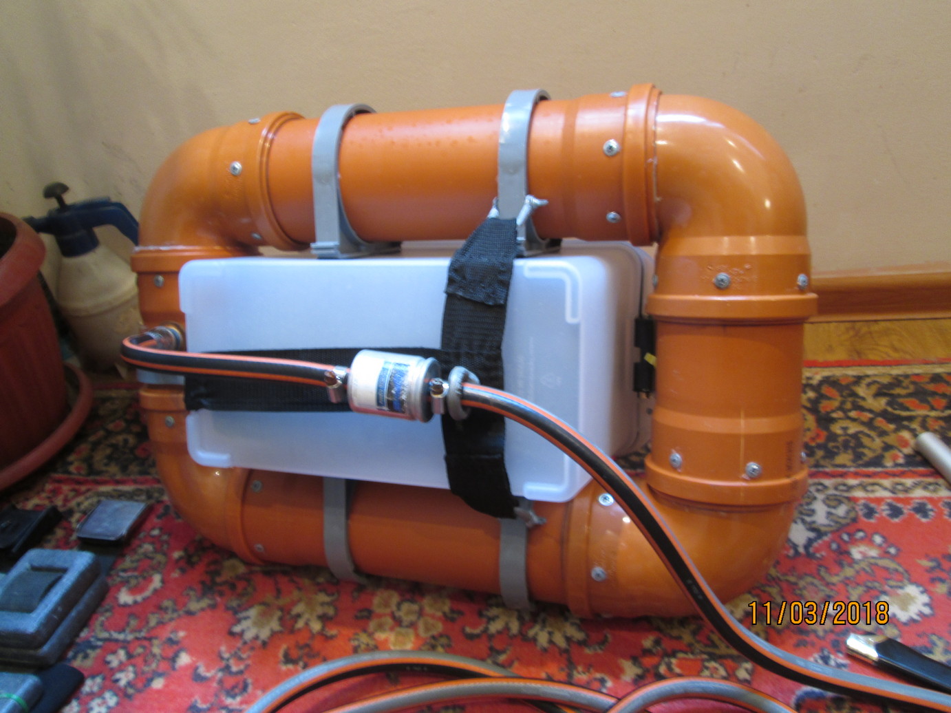

Квадратный почему не сделал ? Волну лучше держит . Труба сотка ?
С волной пробл небыло, как чайка с волны на волну прыгал, труба да, 110.

QUOTE(vinato @ Feb 14 2020, 10:14)
Прошлым летом видел такой прямоугольный как у тебя , может и твой . Пацаны молодые лазили у нас ночью , так он все хотел кувыркнутся , под берегом волна крутила . Один его придерживал , а второй искал . Аккум хороший.
Очень много зависит от шланга, откуда он выходит, точка опоры, было вот так, так и сделаю, вариантов опрокинуться нет, тестили по всякому.
Если напрмую с трубы, то кувыркнется только так.

QUOTE(vinato @ Feb 14 2020, 10:36)
Так конечно не перевернется. Шлангом центр тяжести опущен . Интересное решение. При переноске только не удобно , Как на фильтр ставить если надо передохнуть или руки поменять.
Становится чуть боком, пробл не было, не взвешивал, но не тяжелая, акваланг по сравнению с ней пипец неутаскаешся, забросили в дальний угол smile.gif

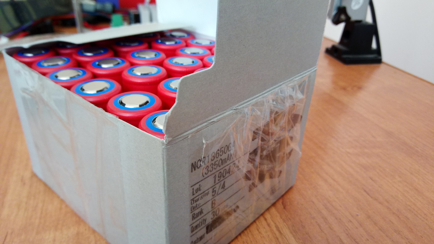

QUOTE(vinato @ Feb 14 2020, 21:52)
Слышал о вашем рытье на удачу. Похоже компрессор любого цвета и производителя из этой серии надо разбирать смотреть , проверять и дорабатывать . Лучше перестраховаться лишний раз . Все же находимся в чужой среде , а жабры ни как не хотят расти . Расскажи что это за аккумы на фото , что за производитель . Вижу что производственные , без защиты. Не пробовал 26650 ? Сейчас и под них держатели уже делают . Знаю , сто км от тебя живу . У меня охрана на берегу всегда со скубом.
Санье NCR18650GA не с китая, зарегся китайские брать, была ошибка, да, дорого.
по весу-отдаче-цене 18650 пока ничто не переплюнуло, остановился на этом формате, остальные редкие и пока дорогие.
Перебирать нужно несомненно, но это делается один раз, при получении, камеру уменьшить, клапана нормально посадить, отцентровать, лактайт и все, просто повезло наверное хз.
Просто потом он никаких переборок не требовал, раз через пол года оттестил его и все.

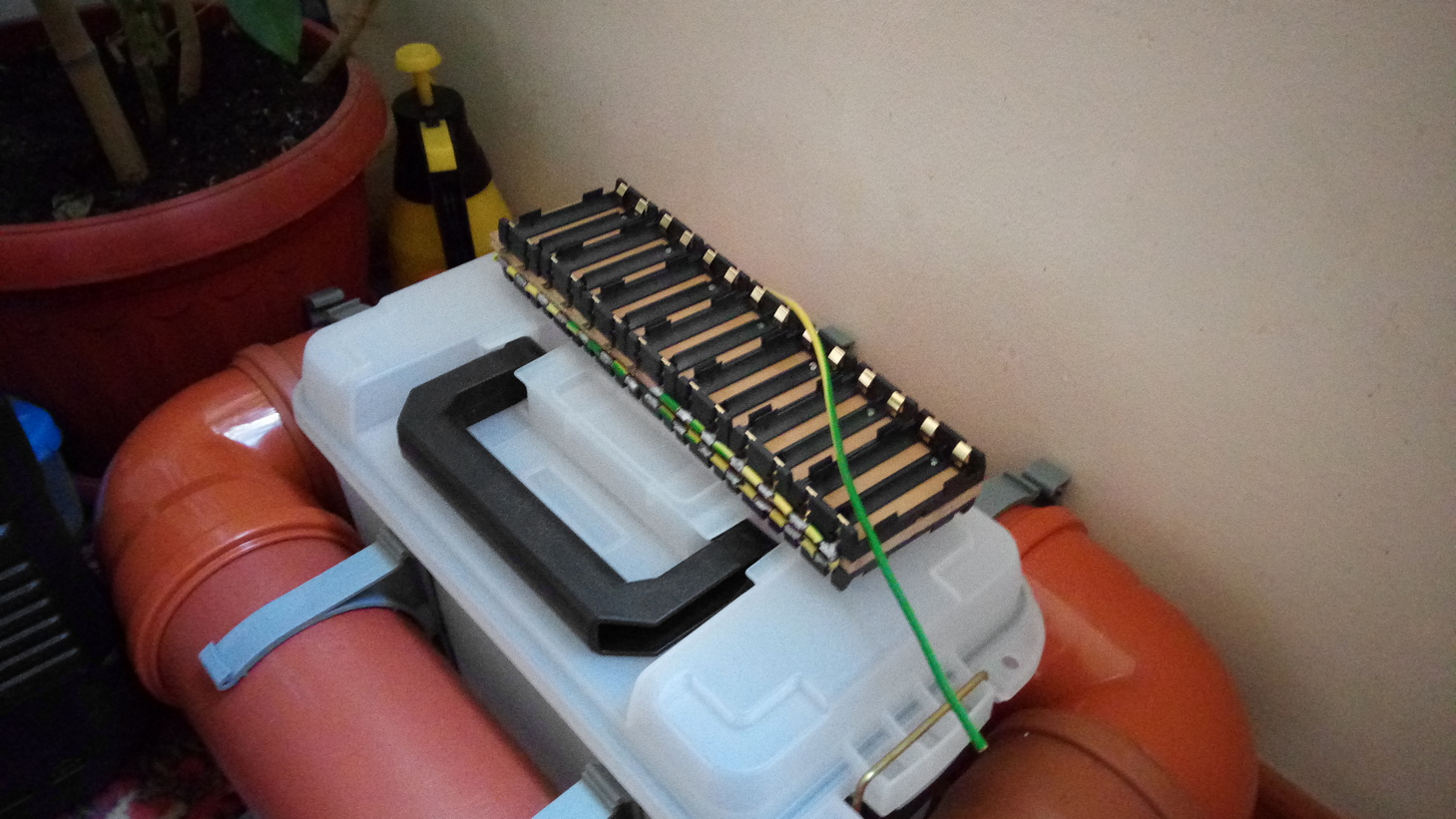

а как ставить то эти акумы чтоб 12в вышло и ампераж до 24 можно сделать? покажите кто нибудь хоть 1 фото

QUOTE(Качество @ Feb 15 2020, 18:47)
На 12 вольтах тут мало кто крутит компрессор такой, от 16.8 и пока не сядут аккумы smile.gif .
Я 12в своих с 16.8в получаю через шим регулятор.

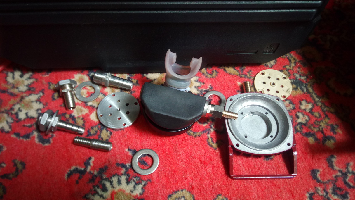

Получил я "кота", без доступа к токарке он работать наврядли будет долго и хорошо 17.gif
Выходное отверстие в головке 8мм всего, придется сверлить и резьбу резать.
Клапанная шайба на головке пластик, никакой критики не выдержит, выточу новую.
На "ресун"е только штуцер новый выточил и стандартные доработки, тут повозиться придется.
А вообще, без стружки и облоя, весело крутит.
Второй раз не взял бы никогда.

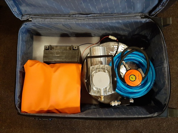

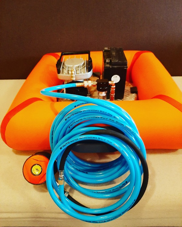

Всем добра! вот такая система получилась! Маленькая и компактная.
С Уважением! Евгений.

QUOTE(EvgeniyZ @ Feb 20 2020, 20:12)
Что бы через такой шланг дышать,не слабое надо здоровье.

QUOTE(jonikru @ Feb 20 2020, 22:45)
