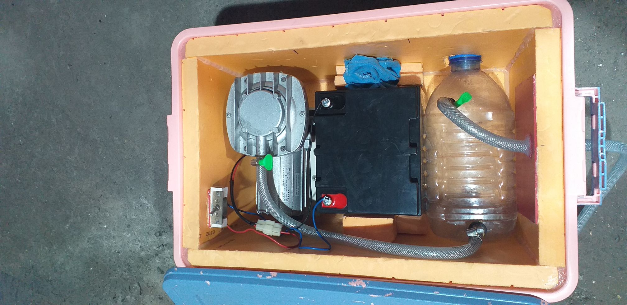

вот моя хука пользуюсь 2 год проблем не было в основном на озерах 1 рас на черном море пока что). ныряю не глубоко 2-3 м. с 20 литровым  ресивером было бы безопаснее в том смысле что если вырубить компрессор 2-3 полных вдоха делал но хука размерами была как кухонный стол. вот поэтому и есть цель уменьшать максимум хуку. сейчас ищу чемодан многие знают о чем я  Pelican у нас нет такова а с эбеи дорога. нужен такой чемодан для герметичности и  для не долгова погружения 2-3 ч. и самое главное его преимущество  против волн. в общем фантазировать  можно много но само главное БЕЗОПАСНОСТЬ И КАЧЕСТВО. на счет своей хуки знаю что нужна ставить фильтры и.т.д все знаю. но ну нет у этих компрессоров стока давление. и так  после 3.5 м. дышать труднее.
Имел опыт прекращения подачи воздуха (лопнул лепестковый клапан у беркута). Все разговоры о 2-3 полных вдохах, кажутся смешными в реальной ситуации. Мгновенно срабатывает инстинкт сохранения жизни. Сразу сравниваешь цену того что в руках и цену солнечных бликов в пяти метрах над головой. Выплёвываешь уже бессмысленный легочник, правую руку на конец грузового ремня (марсельская пряжка), и легко, от бедра, открыв рот , выдыхая и шевеля нижней челюстью выгребаешь на поверхность. Даже если бы где-то был понибаллон (вопрос где?)-сработал бы так же, другого варианта не представляю)))

QUOTE(какбы @ Feb 10 2020, 09:58)
все правильно говорите. если тока это все довести до автоматизации то бояться нечего. мои вариант. как уже знайте мой компрессор мембранник он порвался но воздух идет. и там под водой я это сразу понял пошла паника. в тот момент находился глубина примерно 3-3.5м. я лежу на дне на мне моно 5мм. 9кг груза и само плохое видимость ноль. и вот момент за пару секунд суеты а где же берег.компаса не было воздух идет но плохо сразу решаю на верх отпустил все что бы в руках. и из за всех сил гребу поняв что могу выплыть на верх не большое успокоение увидев в какой стороне берег спокойно не спеша также на дно так же мд. в руки тихо тихо поплыл к берегу. вывод. мембраники безопаснее чем поршневые. мой ремень такой как вы и говорили тока я левой рукой его открываю.на счет 2-3 вдоха не соглашусь с вами.конечно в панике это не чего дает в других вариантах когда человек может взять себя в руки эти 2-3 вдоха дадут время сделать правильное решения.в моем варианте также быстро подумав что делать (было 2 варианта) решил на верх своими силами. и так считаю самое главное в маем варианте потому что глубина ну пусть макс.6м. без посторонней помощи всплывать на верх я имею виду самому руками ногами. сбрасывать груза тоже вариант. хука должна быть простой.

и еще нас счет компрессора когда приехал дамой разобрал компрессор потом тока понял почему воздух идет туговато. мембранка имела прорез длиной 3.5см. прорез как от ножа. заменяю ее камерой от машины проверено работает имею несколько штук в машине если понадобится можно поменять на месте.а сделать хочу хуку так. нужны чемодан пеликан компрессор тот же а вот вместо акума сделать чтоб как не крути заряд был бы. и полегче.и трубку которая с верху с клапаном чтоб при варианте перевертыша вода не попала во внутр. если сделать токую хуку тока надежную качественно то при поломке хуки взять шланг и на верх как плот тоже вариант.

Эти пятилитровые баклажки и похожие заменители слабоваты. Их не то что раздувает, но как Вы должны были заметить в местах входа штуцеров -выпячивает\впячивает на каждом вдохе\выдохе, то есть соединение входа\выхода шлангов не очень надежное. Признаюсь,у меня из таких материалов фильтр-и страшно смотреть на его конвульсии. Надо менять, конечно..

QUOTE(грегор @ Feb 12 2020, 09:41)
а кому пишите ?

QUOTE(грегор @ Feb 12 2020, 08:41)
Тоже прикидывал такой вариант с ершиками в пробке (вход, выход), но подвернулся садовый опрыскиватель "ЖУК" на 2,5литра. Жестокость и емкость меня устроила. Ресивер у меня только для сглаживания пульсации. А показанная пятилитровая баклажка опасна и тем, что вылетевший шланг лишит тех двух-трех полных вдохов в которых кто-то сверху был уверен. Фото не выставляю, пишу с телефона.

у меня ресивер из экспедиционной канистры , вот только думки насчёт токсичности пластика
