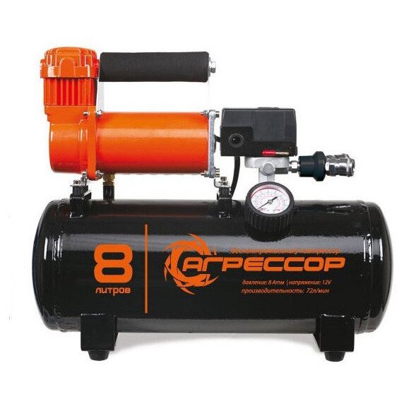

вот купил себе Агрессор 8 литров буду собирать систему
тех. характеристики;
поршневой Производительность на входе 72 л/мин
Мощность 480 Вт
Максимальное давление 8 атм
Тип подключения к клеммам аккумулятора Напряжение 12 В
Максимальный ток потребления 30 А
Кто что думает???
Сообщение отредактировано nikolaevAn: Jan 27 2020, 20:52

QUOTE(nikolaevAn @ Jan 27 2020, 20:38)
Мощность 480 Вт
Кто что думает???
А че тут думать,я такой собирал,двоих тянет токо так.Но жрет много.Поправочка,у меня агресор 160

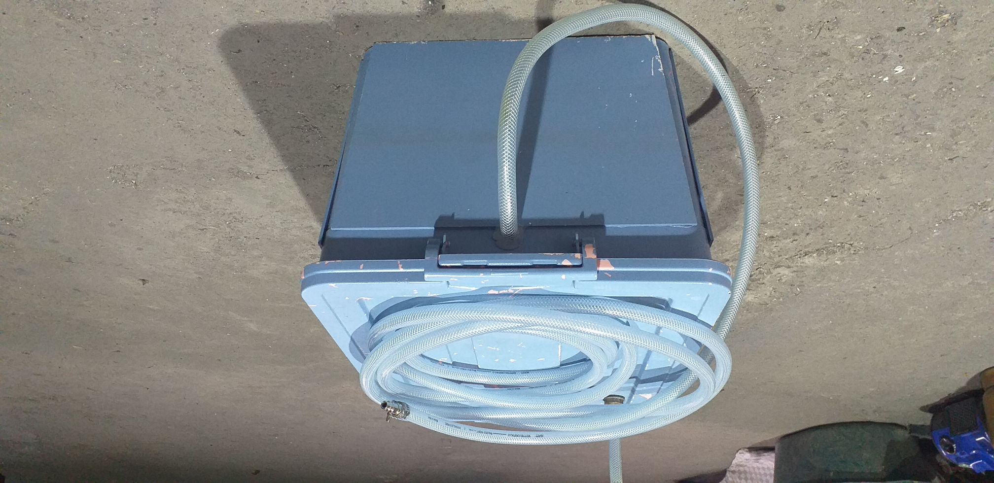

Качество
post Feb 9 2020, 11:59
Создана #3680
Сообщений: 400
Зарегистрирован: 8-November 19
Пользователь №: 2,384,902
Металлоискатель: fisher cz20
Номер карты: 51
вот моя хука пользуюсь 2 год проблем не было в основном на озерах 1 рас на черном море пока что). ныряю не глубоко 2-3 м. с 20 литровым ресивером было бы безопаснее в том смысле что если вырубить компрессор 2-3 полных вдоха делал но хука размерами была как кухонный стол. вот поэтому и есть цель уменьшать максимум хуку. сейчас ищу чемодан многие знают о чем я Pelican у нас нет такова а с эбеи дорога. нужен такой чемодан для герметичности и для не долгова погружения 2-3 ч. и самое главное его преимущество против волн. в общем фантазировать можно много но само главное БЕЗОПАСНОСТЬ И КАЧЕСТВО. на счет своей хуки знаю что нужна ставить фильтры и.т.д все знаю. но ну нет у этих компрессоров стока давление. и так после 3.5 м. дышать труднее.
