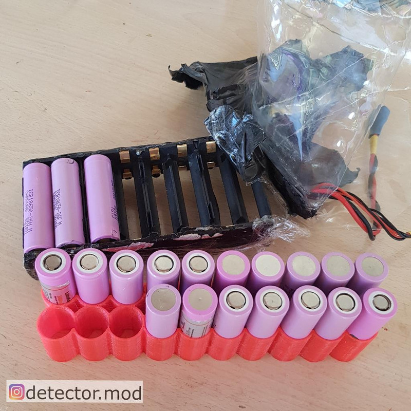

Решил пересобрать батарею, 5 параллельно 4 последовательно.
Несколько лет назад боялись к ним притрагиваться.
Первая батарея была Липо, там пришла в негодность одна банка и пришлось собирать батарею на 18650, которые работали верой и правдой.
... И сейчас работали бы, но решил туда вставить ещё элементов. От кассет ухожу только из-за того, что нехватает пары миллиметров, чтоб стала в хуку. Добываю эту пару миллиметров путем спаянной сборки.
Не то, чтоб 3+ часов плаванья не хватает, просто хочется чтоб был запас ещё и можно было поплавать например в 2х местах по 2часа с одной зарядки.
П.С. кассету к стати очень рекомендую.
У меня китайские с позолоченными контактами, вот этого типа:
Сообщение отредактировано pjrough: Jul 24 2019, 10:32

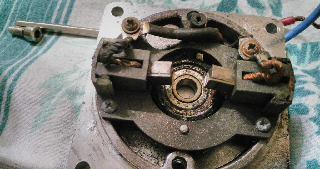

В последние два выезда тягового акума 105 А хватило 2.5-3 часа часа. Обычно его не победить было. Сперва подумал сдох акум но как то странно стал компрессор останавливаться как будто с обраткой. Разобрал. Интересно с какого метала китайцы это лепят. Отработал один сезон. Щетки и те толком выработаться не успели.

Мой 903й, ему ещё и года нет.
Не один болт не открутился. Нужно высверливать.
На фото рабочее состояние. Потребление 3.8А@16в, 0.85 бар.
