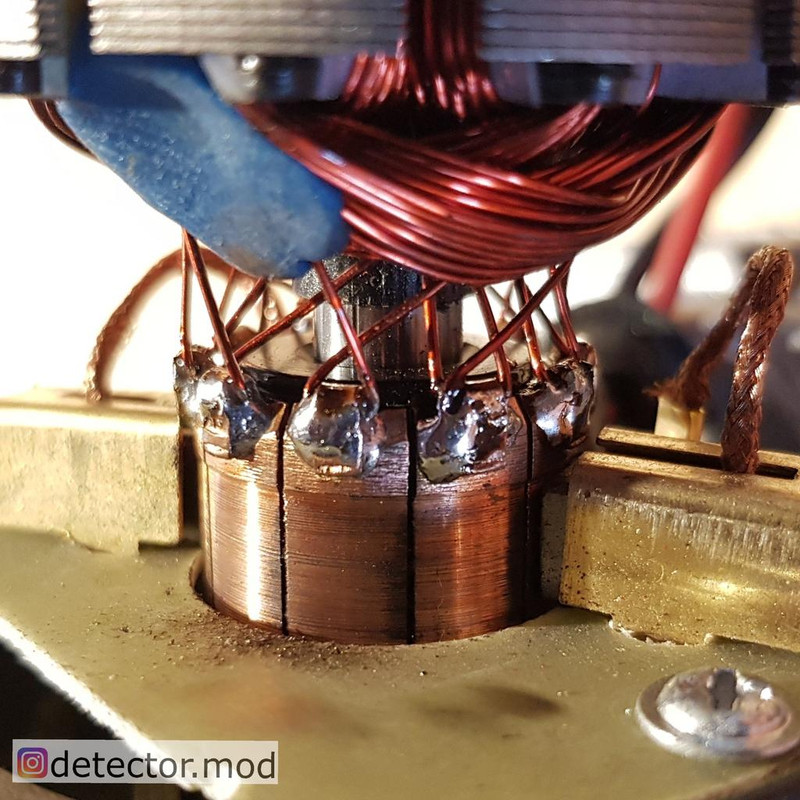

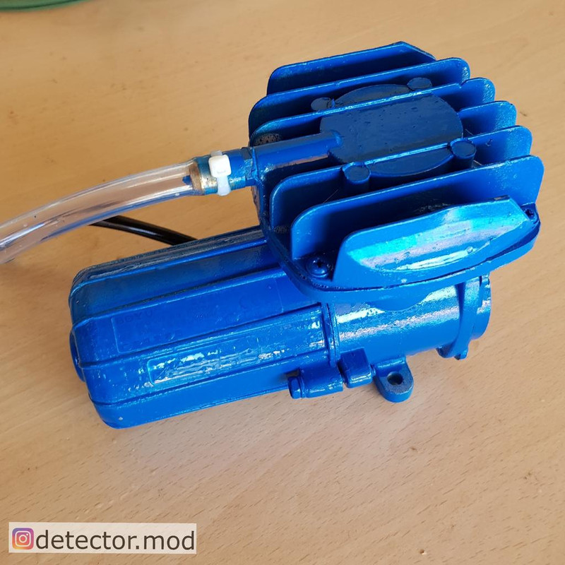

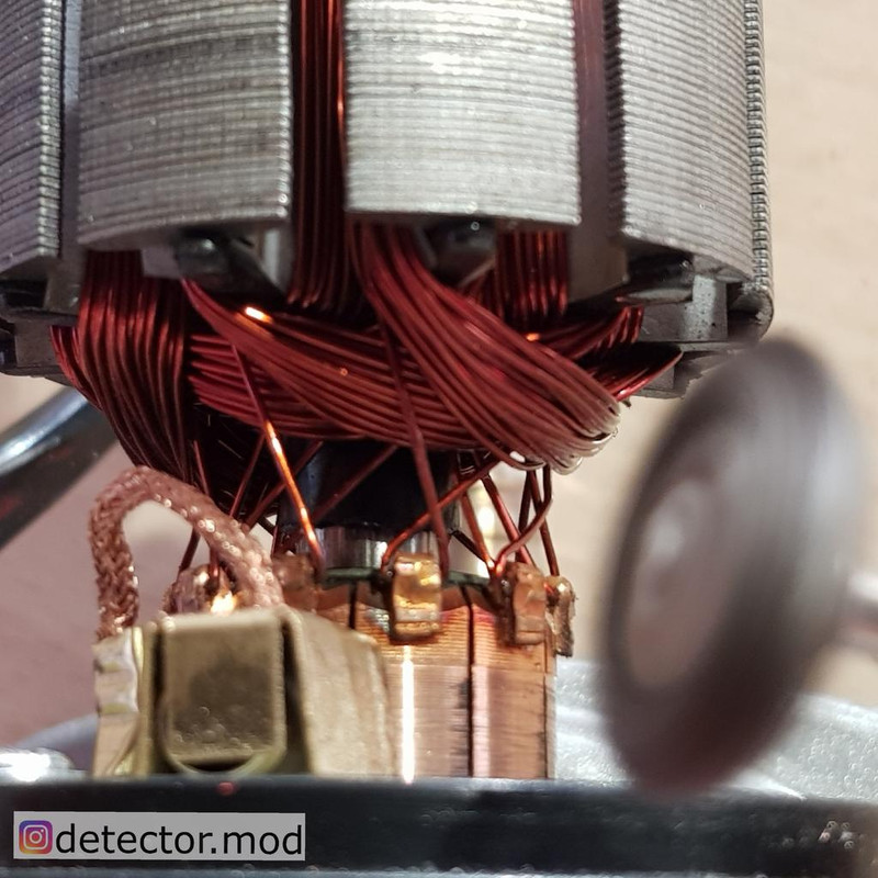

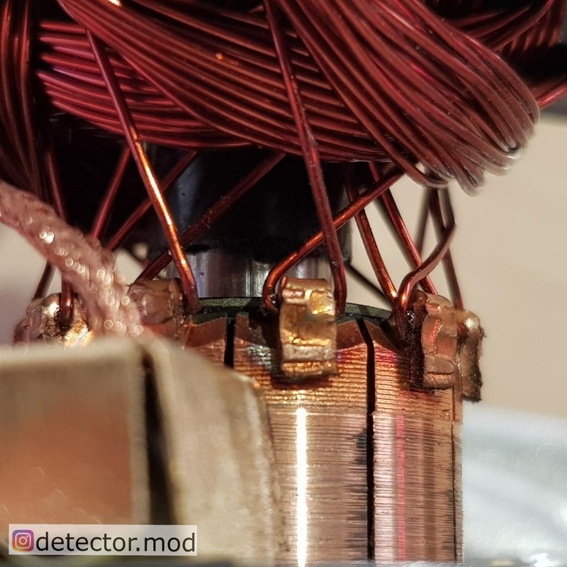

post Jul 17 2019, 07:13
Создана #3598
Сообщений: 2,516
Зарегистрирован: 20-May 12
Пользователь №: 43,346
Металлоискатель: minelab xterra 505
Репутация: 154 кг
Дошли руки - пропал ламели практически в новом компрессоре.
Зачищал от лака дремелем а пропаивал нагревая ламель и расплавляя припой непосредственно об нее.
Вся процедура заняла минут 15ть. Рекомендую. Быстро и не сложно.
Напоследок покрасил весь компрессор, а то через год использования от соли на нем хлопья выпадают.
Сообщение отредактировано pjrough: Jul 17 2019, 07:14

Лучше стал работать? Как балансировка после пропайки?

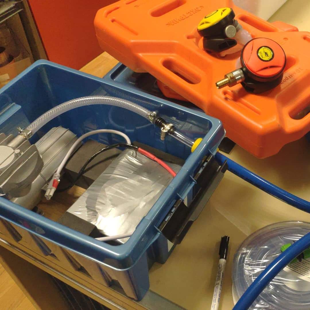

Andre_RDM
post Jul 17 2019, 10:49
Создана #3600
Сообщений: 943
Зарегистрирован: 23-October 06
Пользователь №: 818
Репутация: 52 кг
моя система собранная "побыстрому":
906 компрессор
25 Ач LiFePo4 & BMS
ресивер - пластиковая канистра
+ есть фильтр от воды (удобно и просто)
плот = надувная лодка за 1000 р.
