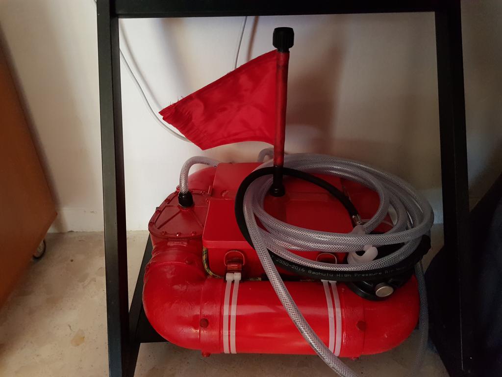

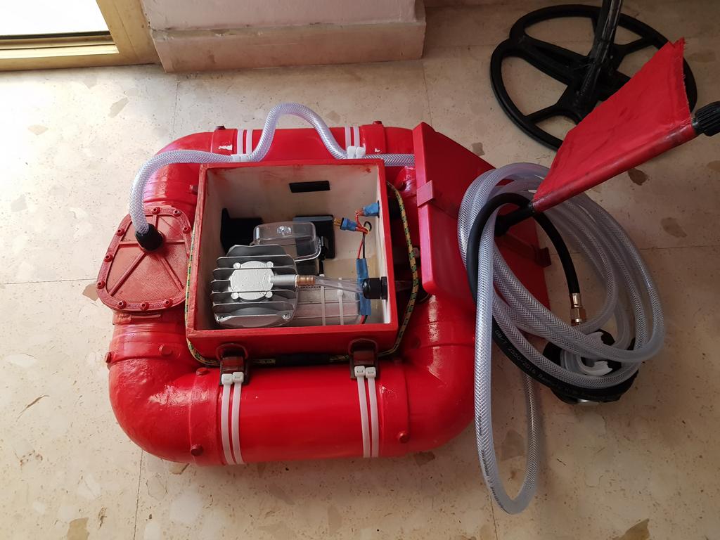

post Jun 1 2019, 16:41
Создана #3559
Сообщений: 1,019
Зарегистрирован: 27-December 06
Пользователь №: 1,204
Репутация: 372 кг
Привет коллеги!
вот и я медленно но верно собрал себе систему хука для погружения до 3 метров.
Система как и я хотел получилась легкой и компактной...
компрессор 903
аккумулятор внутри 12в 12аЧ
плот ресивер из труб ПП
встроенный в трубы Угольный фильтр
индикатор разряда батареи на передней панеле
разъем зарядки аккумулятора.
вес около 6 кг
Сообщение отредактировано КиРюХа: Jun 1 2019, 16:57

Действительно компактно получилось! А короб печатал на 3D принтере или просто подобрал по размеру?
