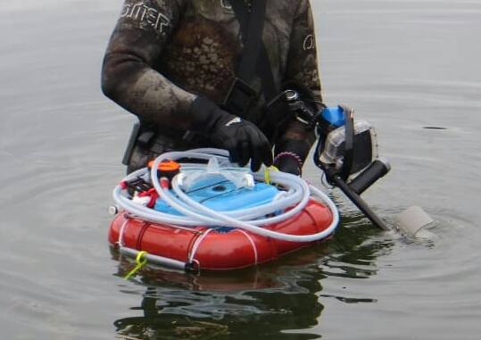

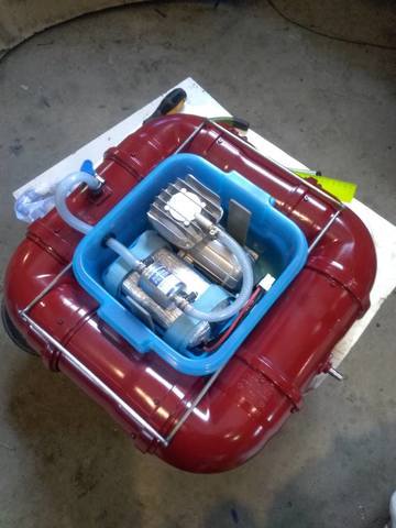

[quote=Ukranian,May 6 2019, 22:39]
Можно подробнее,без крышки систему увидеть?
Всё просто:-903 компрессор, фильтр ГБО, литийполимер АКБ.

Коллеги подскажите для ресивера какие трубы лучше купить?
нашел в продаже канализационные оранжевые и серые материал Полипропилен вроде!
так же нашел вентиляционные из ПВХ. какие лучше взять для ресивер?
Читал где то что ПВХ опасен... Можно ли вообще дышать через трубы из ПВХ?
Сообщение отредактировано КиРюХа: May 7 2019, 19:59

QUOTE(КиРюХа @ May 7 2019, 19:53)
Считается, что при нагреве свыше 60 градусов ПВХ выделяет вредный газ.
Всё правильно, для рессивера (как и для коробки) нужен Полипропилен.
Оранжевые трубы прямые ПВХ, углы -ПП.
Серые трубы -нужно читать на трубе.........даже если на "бирке" написано ПВХ.
В основном серые тоже -ПП.......
Винтиляционные тоньше и крепить между собой сложнее.....

А дыхательный шланг у вас все равно ПВХ. Причем стоит после фильтров.
Добавлю:
Много чего.из внутреннего интерьера легковушки сделано из ПВХ. А летом интерьер очень сильно нагревается.
Сообщение отредактировано pjrough: May 7 2019, 22:02
