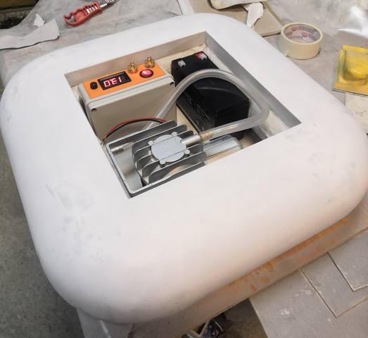

QUOTE(Kopatch @ Apr 19 2019, 17:46)
Красиво всё и аккуратно исполненно.
С такой АКБ время погружения будет-40 минут.
Срочно меняйте на Литиевую сборку.
Маладца alko_2464.gif интересное исполнение.

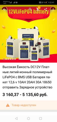

Kopatch
post Apr 19 2019, 20:08
Создана #3498
Сообщений: 288
Пользователь №: 2,322,659
Репутация: 110 кг

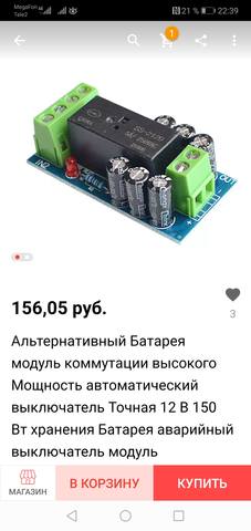

Стоит два аккума . В серой коробочке ЛиФеПо4 на 12Ач ...черный резервный . Как литий вырубается .. реле переключает на черный 7Ач . Пищалок никаких не надо ... как стало меньше воздуха ...пора на мелководье . Вся связка тянет 6 часов .

oldmodest
post Apr 19 2019, 20:30
Создана #3499
Сообщений: 312
Зарегистрирован: 4-April 16
Пользователь №: 2,348,288
Репутация: 36 кг
QUOTE(Kopatch @ Apr 19 2019, 20:08)
Продумано грамотно......поделитесь для незнаек, как переключаются литиевые АКБ при падении напряжения?
Что за схемка? Не очень сложная?
А то у меня пару раз литиевая секция сборки "высаживалась" реально в ноль.....
Один раз спас, успел реанимировать.
Или ЛитийФерум не такой капризный, как другие литии......?
С лишней(запасной) батареей Вы прибавили веса.......больше 1кг...... smile.gif

QUOTE(oldmodest @ Apr 19 2019, 22:30)
Можно и поменьше поставить резервный . Литий отключается сам ... предусмотрено производителем ... Реле у китайцев купил . Аккум тоже .. хотя они его продают как 20Ач .... врут гады .
