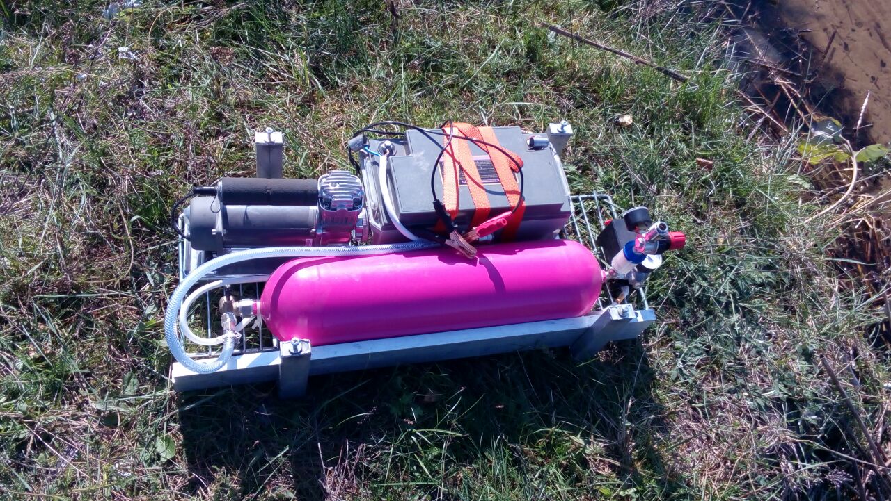

QUOTE(jonikru @ Mar 18 2019, 00:01)
Для меня решающим фактором было то что у беркута цилиндр люминевый а у агресора стальной.А делают и один и другой в китае.Наши совсем охренели только названия шлепают.А по клапанам я пока не переберу не пользуюсь,научил соврененный рынок.Если когда то эту хрень буду использовать для хуки буду ставить пресостат на включение 2.5атм. а отслючение 3.5-4 и на выходе поставлю редуктор на 2.5атм.
Стандартно -китайский пресостат нормально работает на этих давлениях, периодически контакты реле чищу и все. Пробовал ставить разные пружины, но остановился на родной. Хотел купить реле с двумя регулировками, по минимальному и максимальному давлению, но это работает нормально, не меняю

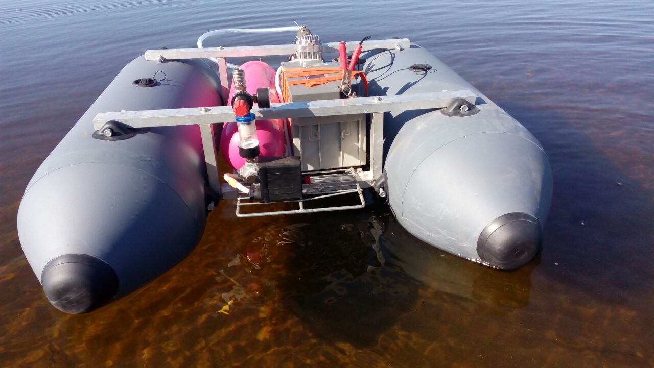

Костос
post Mar 19 2019, 15:25
Создана #3400
Сообщений: 18
Зарегистрирован: 6-September 17
Пользователь №: 2,367,384
QUOTE(vinat @ Mar 19 2019, 14:19)
Баллоны под заказ делали ? Снизу волной не мочит ?
Баллоны клеили ремонтники пвх лодок, наверное по тыще за баллон вышло, не помню точно, 2 года прошло.
Разбирается и собирается быстро, таскаю акум отдельно, раму отдельно. Плюс ещё сумка с костюмом, ластами, мд, скуб, пояс, мать его...
Короче переходить на низкое давление не хочу, акум в 20 кг не самое страшное.
Плавучести хватает, ребенка 15 кг сажал сверху, может на сатниметра два осел глубже. Якоря и прочий хлам грузил, короче все ок. С торца ещё корзина цепляется для мусора, типа магазинной.
Волны между баллонами нет, она гасится, до воды сантиметров 5-7, хватает. Да и мокнуть там особо нечему, акуму пофиг, ресиверу пофиг, он вообще титановый, ему все пофиг. Беркут как намокнет, так и высохнет, он горячий. То-есть на счёт дождя мелкого или брызг я не парюсь совершенно.
