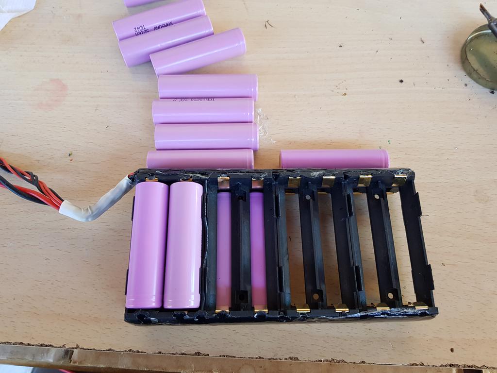

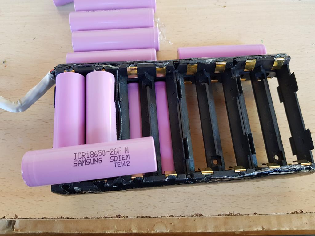

Батарейку лучше набирать самому. Можно не паять, а использовать кассету.
У меня сперва была хоббмкинговская батарея на 4s 16.8 v, 8000mah.
Так вышла из строя одна банка и батарею больше не используется. Починить не реально, такую же банку одну не купить.
А с кассетами все ок.
Вот сейчас ревизию провожу. Кон где окисел на батарее. Контакты балансировочного разъема несколько раз уже менял..

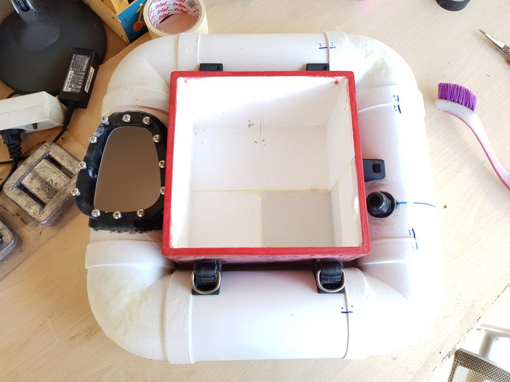

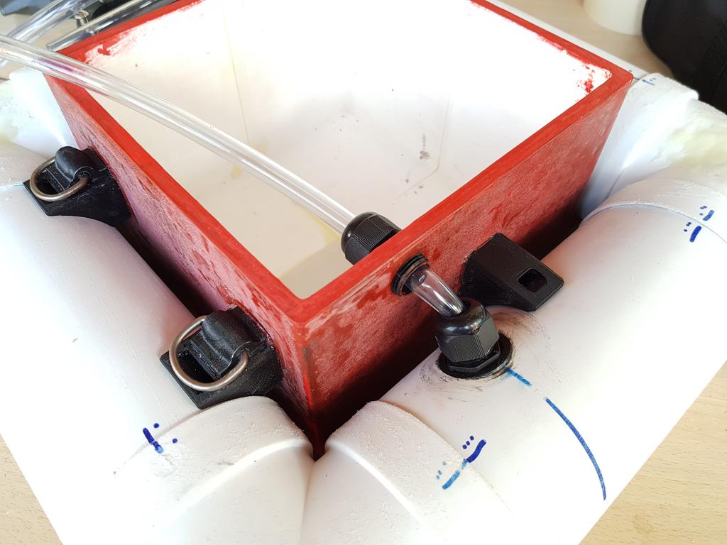

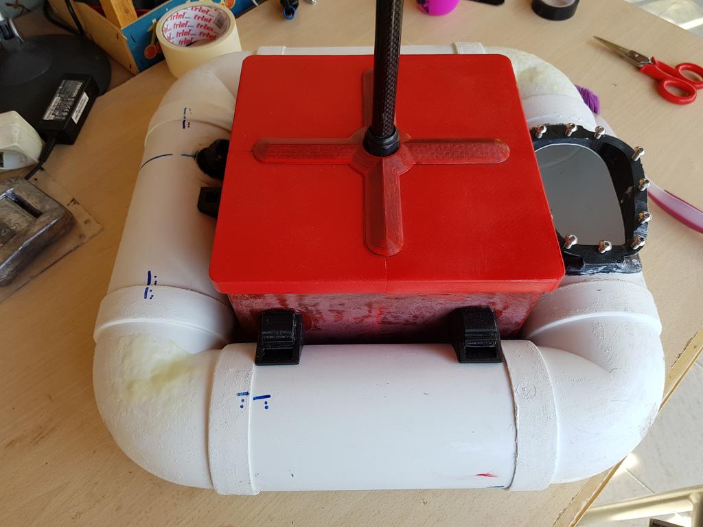

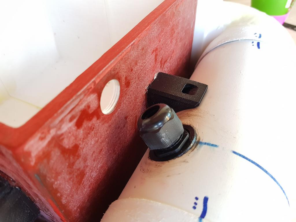

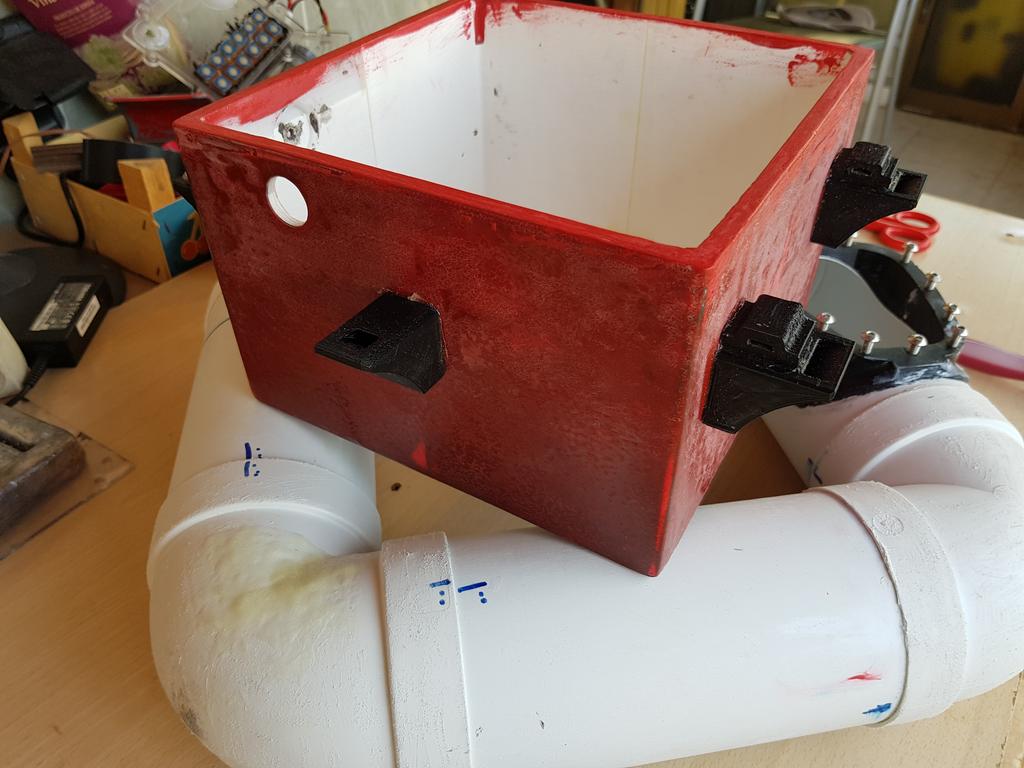

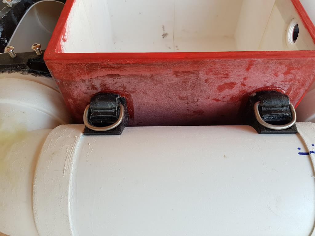

Не знаю как я раньше без 3д принтера в самоделках обходился.
Вот несколько фото новой коробки, дела продвигается маааленькими шажками.
Напечатана не только сама коробка но и крепеж.

www.gif Офигеть...как то не подумал,что можно такие громоздкие вещи печатать...
