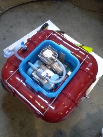

По чуть чуть собираю коробку для хуки.
Просто компактнее и легче чем та, что есть.
Из интересного - коробка напечатана на 3д принтере. У ресивера место для хороших 3м фильтров воздуха.
