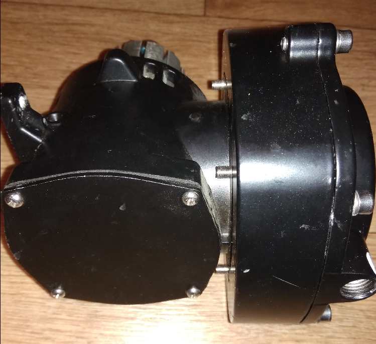

Коллеги, здравствуйте!
Подскажите, как 906-й компрессор всасывает воздух? Вроде как через электромотор должен, но где же там дырки? Мой получается воздух всасывает через щели под черной пластиковой крышкой "картера", где шатун. И если крышку снять, сразу эффективнее качает. Может китайцы забыли дырку просверлить и ее нужно просверлить в стенке между мотором и картером с эксцентриком?

QUOTE(DenisG @ Feb 8 2019, 09:48)
В стенке в верхней части должно быть отверстие 6мм.Сними крышку и покажи фото.

QUOTE(jonikru @ Feb 8 2019, 10:15)
Отверстие должно быть где-то сверху за шатуном?

QUOTE(DenisG @ Feb 9 2019, 21:14)
ДА.
