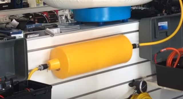

Здравствуйте!
Подскажите, с аквариумным мембранным компрессором для комфортного плавания (подразумевается, что плавающий блок на поверхности воды буксируем за собой) какая оптимальная длина шланга? метров 10? 5 метров мало для глубины погружения до 3-4м?
И еще, американские коллеги-самодельщики ставят даже маленькие ресиверы в разрыв шланга для сглаживания пульсаций. В чем опасность (или что?) пульсаций вдыхаемого воздуха?

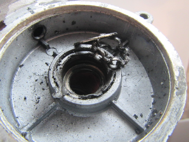

Старые пестни о главном-2...3... и более.. опять снял, опять контакты у ротора пропаял.. опять все заработало! Мать их, косоглазых- а ведь выглядело все красиво! 16.gif
p.s.

QUOTE(handyman @ Nov 14 2018, 12:01)
p.s.
Судя по литью на фото - ну совсем хлам. Следующий компрессор поищите где то в другом месте-здоровье дороже. Жил бы в России - посоветовал бы покупать напрямую с Китая.
DenisG
Нам маленькие рессиверы не надобны......., у нас рессиверы-плотики. smile.gif
Длинный шланг возможно в какой-то мере заменяет рессивер.
Чем длиннее и тоньше шланг тем больше дроселирование и тем тяжелее дышать. На 903 пять метров потолок.

QUOTE(oldmodest @ Nov 14 2018, 14:26)
DenisG
С фильтром понятно. А ставят именно ресивер.
Где-то в ютубе видел даже такой небольшой ресивер из алюминиевой туристической бутылки литра полтора именно для сглаживания пульсаций. В этой связи и вопрос, пульсации - это вопрос комфорта дыхания или в них есть более серьезный смысл в плане безопасности?

QUOTE(handyman @ Nov 14 2018, 14:01)
p.s.
Зато подшипник таки причем у первого компрессора, что продержался почти год... и судя по звуку, проблемы у него начались через месяц. Щас полностью развалился. 16.gif

QUOTE(handyman @ Nov 28 2018, 20:50)
Я уже об этом писал выше, меняй подшипник сразу. Увидишь разницу в шуме и давлении. Вроде мелочь, но с нормальным подшипником компрессор лучше работает.

QUOTE(vinat @ Nov 29 2018, 00:32)
...Вроде мелочь, но с нормальным подшипником компрессор лучше работает.
в том то и дело... что конструкция вроде не сложная.. и вся из мелочей.. на другом компрессоре сразу у трех контактов, приходящих к ротору, перегорели проводки! не уверен, может сам компрессор работает на пределе возможностей, если подаешь не 12В, а 16.8В, как на полном заряде батарей.

QUOTE(handyman @ Nov 28 2018, 23:58)
Коля,рабочее напряжение акума из четырех банок 3.7 на 4 тоесть 4.8 вольта.Это напряжение на 0.6 вольта выше автомобильного при работе движка.А компресор заявлен как аэораторный при перевозке рыбы.И к тому же не ток важен а ампераж.
