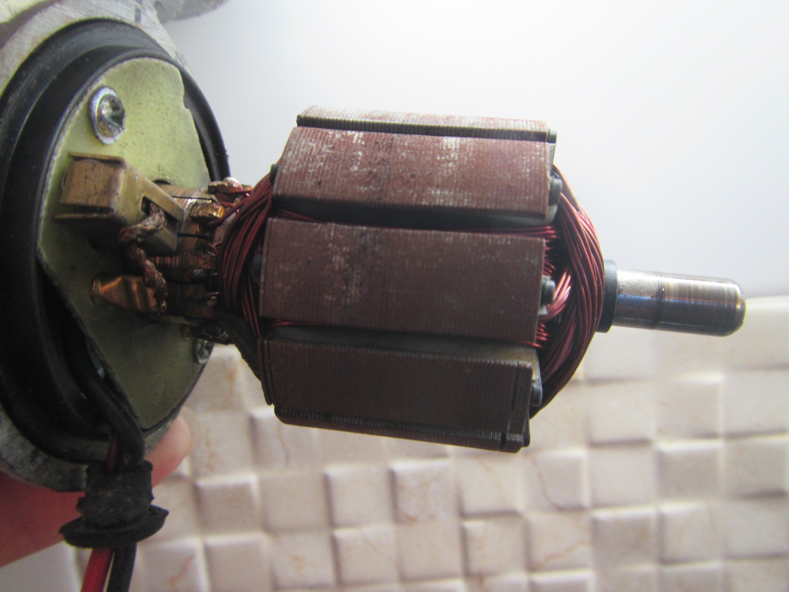

Сегодня дышать под водой стало совсем тяжело.. решил таки подышать парами кислоты, и припаять реально эти выводы обмоток на коллекторе.. и сам его почистить. Вот что делает море с компрессором.. facepalm.gif

Сразу и подшипник поменяй , скоро крякнет.

QUOTE(vinat @ Aug 30 2018, 19:14)
в этом рассоле скоро крякнет и он сам.. целиком. снаружи корпус в белых разводах, как снег.. работать после пайки стал резво, но резерв пора заказать.

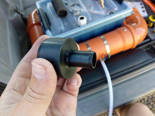

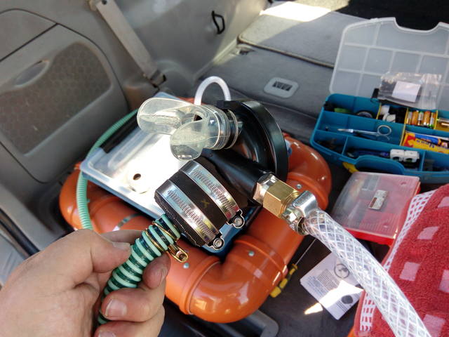

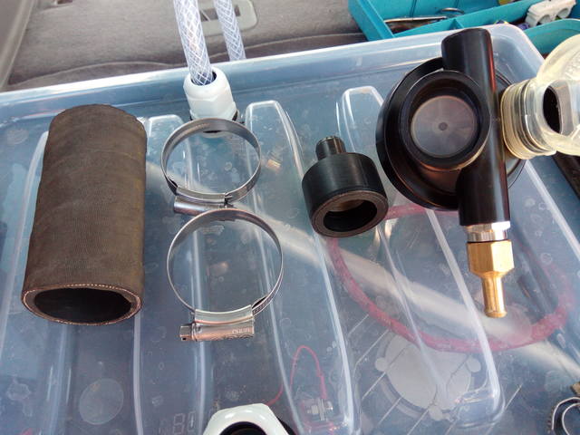

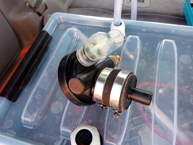

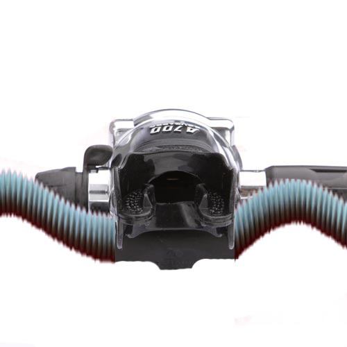

Наивно полагая, что обратка заработает, испытал такой способ.
Отдал за переходник токарю соточку. Шланг поливочный дешевый...
Не заработало. Невозможно сделать больше одного вдоха, как объяснить не знаю, физика.
Но зато нырнув с патрубком вместо разделителя (без переходника) , кардинально почувствовал разницу в шуме пузырей.
Соответственно пришла в голову мысль, вставить в этот патрубок типа аэратора, что-то с мелкими отверстиями... звучать по любому приятнее будут...
Вот кто юзает активно, можно попробовать... у меня мембрана порвалась на октопусе...
До следующего лета в темный угол спрятал.
user posted image user posted image user posted image user posted image user posted image user posted image

QUOTE(jonikru @ Aug 31 2018, 01:21)
Наивно было думать что заработает.Идеи есть на этот счет,нет времени испытать.
Я так и написал. Есть объяснение, опиши.
Ну и идеей поделись.

"Соответственно пришла в голову мысль, вставить в этот патрубок типа аэратора, что-то с мелкими отверстиями... звучать по любому приятнее будут...
Вот кто юзает активно, можно попробовать... у меня мембрана порвалась на октопусе..."
Наверное тему не сильно отслеживаешь, в прошлом году когда делал свой пучок из трубок уже советовали взять много аэраторов в паралель.... Не годится, сильно заужены отверстия, надо этих аэраторов под два десятка чтобы не уменьшить диаметр выходного отверстия и соответственно не было тяжело выдыхать... Пучок из трубок в бок хорошее решение, я начал, Джоник повторил, все нормально работает и уже придумано...

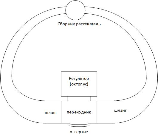

Да без проблем.Принцип работы легочника,когда мы под водой и не дышым давление воды на диафрагму равно давлению внутреннему(воздуха) и это же давление давит и на клапан выдоха(со стороны воды)клапан остается закрытым.При вдохе давление внутри легочника падает и вода давит на диафрагму которая открывает клапан подачи воздуха.Когда вдох закончен, давление воздуха возвращает диафрагму на место и клапан закрывается(давление уравнялось)при выдохе мы создаем внутри легочника давление чуть больше чем давление воды на клапан выдоха, и воздух выходит в воду, как только выдох закончен вода своим давлением закрывает клапан выдоха.Если убрать давление воды на клапан выдоха и вывести его в атмосферу(что ты и сделал)Воздух в легочнике сразу откроет клапан выдоха(так как давление атмосферы меньше чем в легочнике) давление в легочнике упадет и диафрагма тут же будет надавлена водой и откроет клапан подачи воздуха и не будет закрыватся так как воздух будет уходить через открытый клапан выдоха.Пацаны которые сделали таймень эту проблему решили(даже вроде запатентовали).У них легочник с двумя диафрагмами,что внутри не видел ,но очень бы хотелось.Я пока не понял их конструктив,а мои идеи надо проверять.Суть в том что надо делать двух составной клапан,чтоб выдох уходил через шланг а атмосферу и другая его часть свызана с водой и давлением воды будет его закрыват.Как то так. smile.gif

я делал немного подругому потом отказался от затеи у меня световая индикация поэтому шум пофиг. но принцип обясню. возможно поможет. саму приблуду скорей всего не найду так как активногаражом занимаюсь но попробую нарисовать или обьяснить. всесто дефлектора через переходник ставиться гофрированный шланг типа с противагаза или подобное мягкий и достаточно большого диаметране меньше дюйма. шланги уводятся и вправо и влево от переходника а сниза в переходнике сделано отверстие диаметром полтора 2 сантиметра. слышно конечно все равно будет . но можете попробовать повторить затраты маленькие . можно попробовать использовать толстый садовый шланг и на выходе что нибуть типа рассекателя придумать.

ну гдето так.снизу в переходнике отверстие или клапан на выдох обязательно.

QUOTE(nemetc @ Aug 31 2018, 10:43)
Кстати вполне рабочий вариант,и просто в изготовлении.
