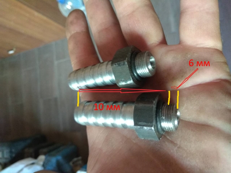

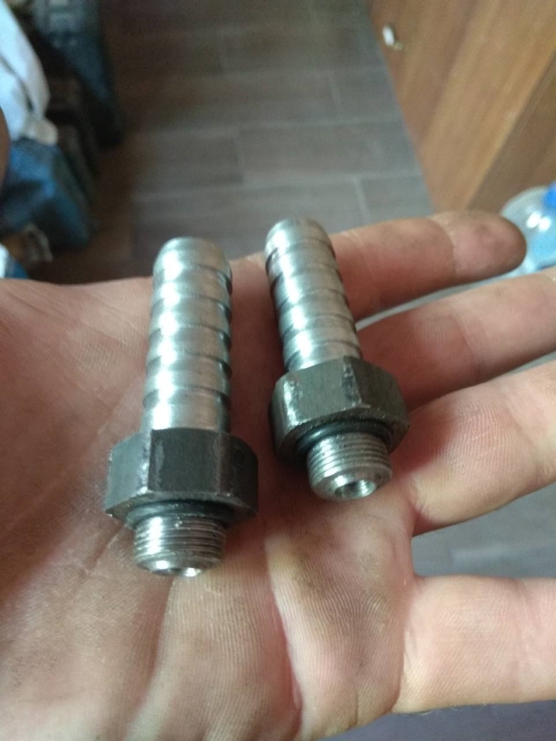

Доброго. Система пока без фильтров и ресивера. Но все будет ставится. Уж сильно хотелось понырять smile.gif .
С октопусом сделал то что писали где то в середине темы. Выточил новый переходник внутренний диаметр 10 мм и 6 мм с конусом под пол дюймовый шланг. Пружина родная регулируется изнутри так чтоб немного травило.
Про шумный выдох, привыкнуть та можно но тут такое дело, если кто то уже сделал с выдохом в атмосферу то можно и повторить ну или прикупить если не сильно дорого конечно. Да и подводной охотой хочу заняться. Вот немного фото.

Добра. С октопусом сделал то что писали где то в середине темы. Выточил новый переходник внутренний диаметр 10 мм и 6 мм с конусом под пол дюймовый шланг. Пружина родная регулируется изнутри так чтоб немного травило.
Шланг на подаче 16 мм.
По поводу " Про закрытый выдох: вам придется его отводить от себя по шлангу , на какое расстояние ? далее его диаметр , для комфортного выдоха он должен быть мм -+20 , как на АВМ-1 примерно , если как на подаче 8-10 мм придется тужится не по детски (попробуйте на земле продуйте такой шланг метров 5-10 в длину - неприятно удивитесь) ."
Вы наверно не прочли то что пишут на сайте по ссылке, там очень интересный октопус.

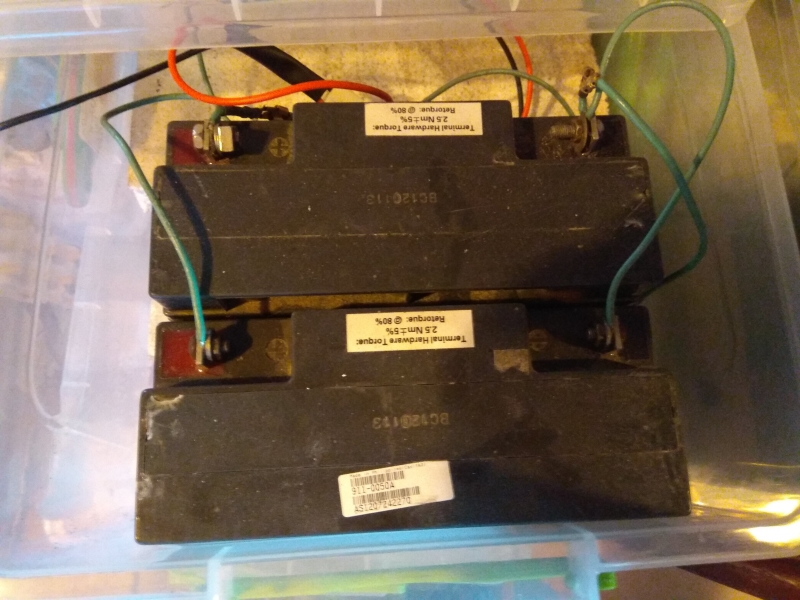

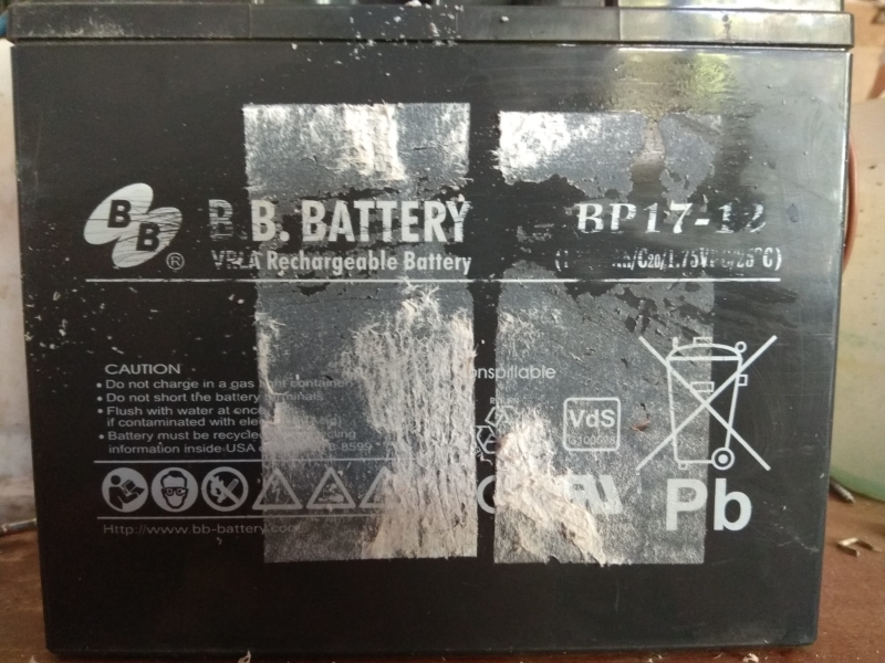

Вот мой АКБ.

Доброго.Я же написал 10 и 6 мм. Не поленитесь посмотрите всю тему, там есть даже видео как переделать и настроить Китайский октопус. В свое время я так и сделал, правда ушло пару дней но оно того стоит, много полезной информации. Надеюсь на рисунке все понятно.

QUOTE(jonikru @ Aug 3 2018, 01:59)
Насколько мне помнится,24 беркут около 30 ампер потребляет.Так что врядли на пять часов получится.
Одному получится, он не постоянно маслает, больше простаивает, по крайней мере у меня.
Я на 75 ач и 20 беркуте по 4 часа плаваю. Больше уже тяжко за раз, 3-4 часа думаю оптимально, восьмичасовую смену под водой как то не хочется, ласты отваливаются...
Костос

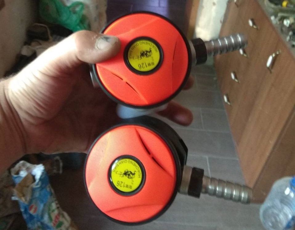

QUOTE(Костос @ Aug 6 2018, 15:27)
У этих легочников клапан, затыкающий отверские вдоха, вроде, меньше 6 мм, как там внутри реализовано? Накладка? Покажите потроха легочника.

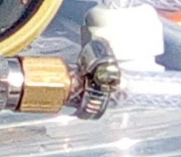

Доброго. Вот фото.

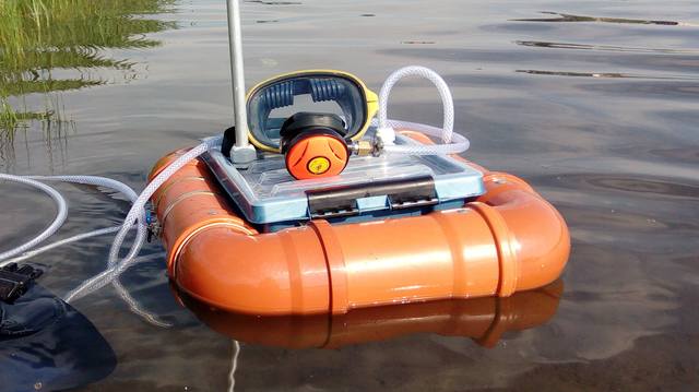

Мой кальянчик.
Компрессор 903, без переделок, только дефектовка.
Плот - ресивер, труба 110.
Октопус китай, замена пружины, замена жиклера клапана.
Шланг пищевой армированный Ф8 мм. внутр.
Фильтр противогаза
Питание тяговый акум AMG технологии, 26 а/ч

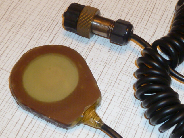

QUOTE(Сетевой @ Mar 23 2016, 21:13)
Приветствую всех. За пару вечеров сделал себе вкладыш вместо наушников, вот теперь думаю как его к шлему закрепить или может приспособу какую нибудь быстросъёмную к лямке маски приделать. Какие будут мысли, предложения?
Доброго времени суток. Подскажите а что за вкладыш такой и где можно найти информацию по изготовлению. Что то в инете ничего не могу найти.

QUOTE(Dimitriyss @ Aug 16 2018, 10:19)
Вот так выглядит со стороны, внутри загерметизирован динамик 4-8 Ом между двух пластин тонкого стеклотекстолита, под шлем гидрокостюма запихнул и ныряешь, я и до по горлышко с ним хожу запихнув под кепку.

QUOTE(Сетевой @ Aug 16 2018, 19:59)
Благодарю. Если правильно понял герметизировали эпоксидкой.
