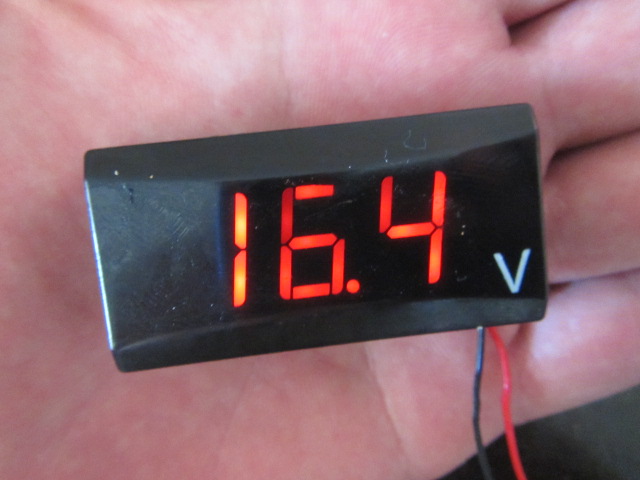

Поставить левый на фото вольтметр-"показометр" смысл есть. Настраивается один раз и потом показывает проценты заряда ( как в телефоне smile.gif )
Преимущество - не надо забивать голову вольтами и помнить точные значения разряда 49.gif

Кстати он оказался ярким, а вот показания вольтметра с красной цифирью можно увидеть только ночью.. Кто знает, как настроить пискун-индикатор на 5 пинов? Инструкции нет, он сбился.. несет ересь, пищит и пытается найти несуществующие банки.. никаких кнопок на нем нет.. даст ист фатал? выкинуть нах?

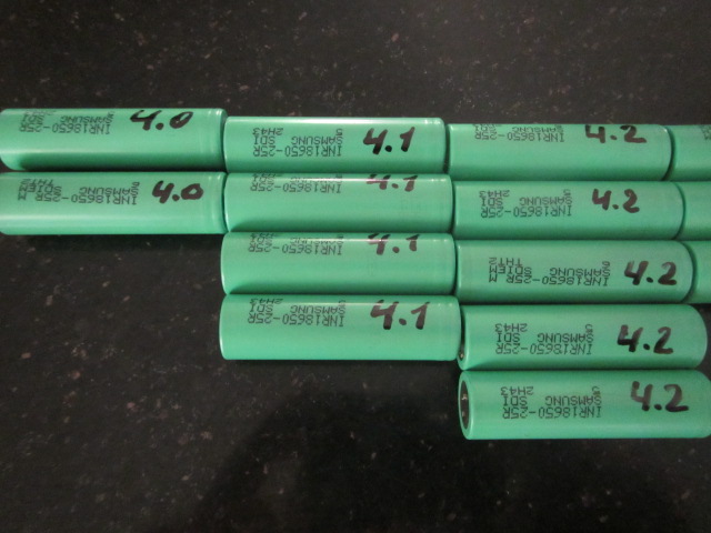

Всем привет! Пришли 16 Самсунгов на доп. батарею. Заряжены под завязку, напряжение в пределах 4.0В- 4.2В... Надо мешать в банке 4,2+4.0 а остальные, сколько хватит, из 4.1? Или пофиг?

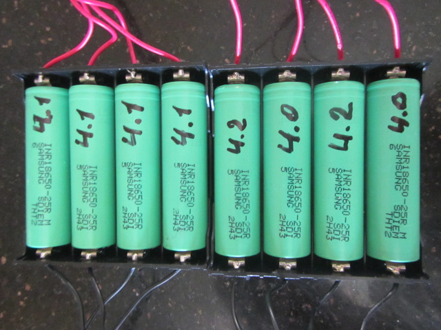

холдеры тоже пришли.. вот такой вариант мешать батарейки ОК??

С приобретением!
Странные какие- то Самсунги у Вас,(зеленые) как Панасоники.
Я бы собрал АКБ и зарядил с балансировкой до упора....
потом разрядил-с балансировкой, для определения емкости.....
и опять зарядил с балансировкой.
Все должно "сбалансироваться".....
Хотя свои ,пакетами по 4 акб "выравнивал".

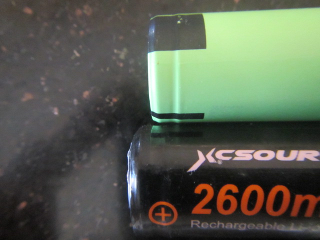

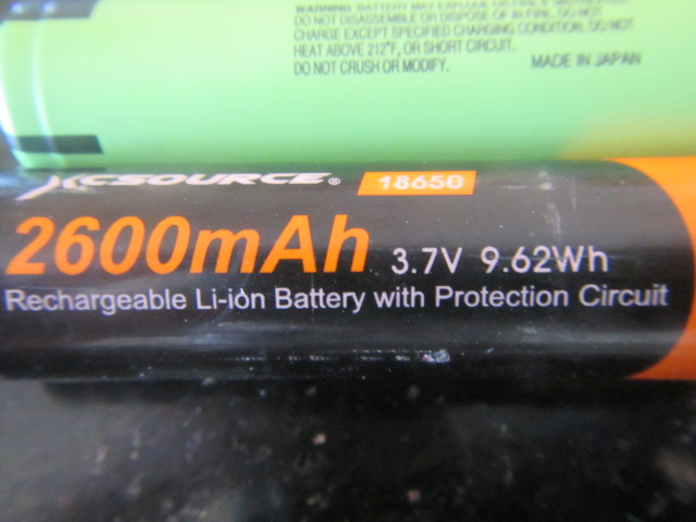

Понял, спасибо! Мне хоть зеленые, хоть розовые, держали бы заряд.. не как ``трастфайр`` с ``дристфайром``.. кстати, батарейки 18650 с защитой от разряда на 4 мм длиннее, и в этот держатель не лезут. придет другой-покажу. но они не для хукки.

Коля,батарейки подбираются по емкости а не по вольтажу.То что ты там на них написал хрень полная.
