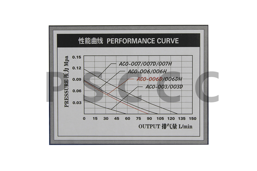

https://www.ebay.com/itm/Hailea-DC12V-Aquar...3AAAOSw03lY5aNq
брал кто такой компрессор? 35Вт на 80 л/мин

Репутация: 25 кг
Похож на боди , только крашенный . А так все одинаковое. Они идут под маркировкой 006, но их есть два вида 35 и 55 w. Вот нашел фото производительности. Цена выше чем у боди , может и качество лучше smile.gif китаеза + smile.gif
