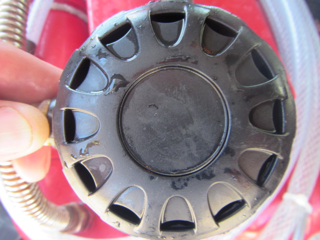

QUOTE(kurdulia @ Jun 6 2018, 22:27)
Вообще увидеть бы фронтальную фотографию регулятора.  Открути крышку, акуратно достань мембрану, сложного вообще не хрена там нет. Положи всё рядом с регулятором и сделай фото. Раскумарим.

Передок круглый откручивается или защелкивается?

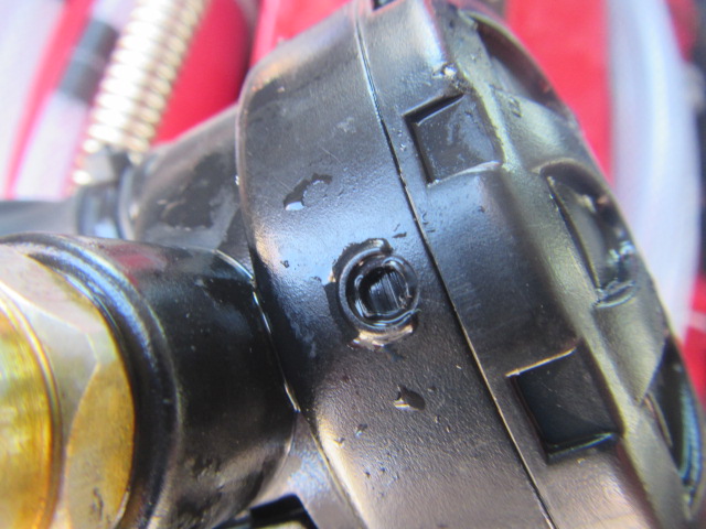

пискун надо подавлению ставить ). а не по работе компрессора. малоли что может клапан из строя выйдет или в ресивер где траванет.
этот регулятор крышка резьбовая. если травит при повороте головы то или под загубник или о ригн входящий. проверь загубник . посади поглубже и истяжку пластиковую пошире поставь.

Похожее было с попаданием забортной воды в рот))
Когда шлем снизу на губу наползает, вода по немногу попадает в рот, особенно при верчении башкой, сперва тоже голову ломал откуда, потом стаскиваеш на бодбородок шлем и все.
По первой это не очевидно даже.
Обратите внимание на это.
