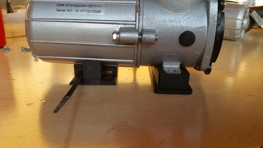

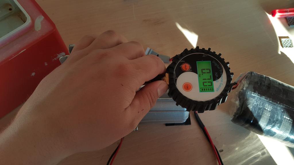

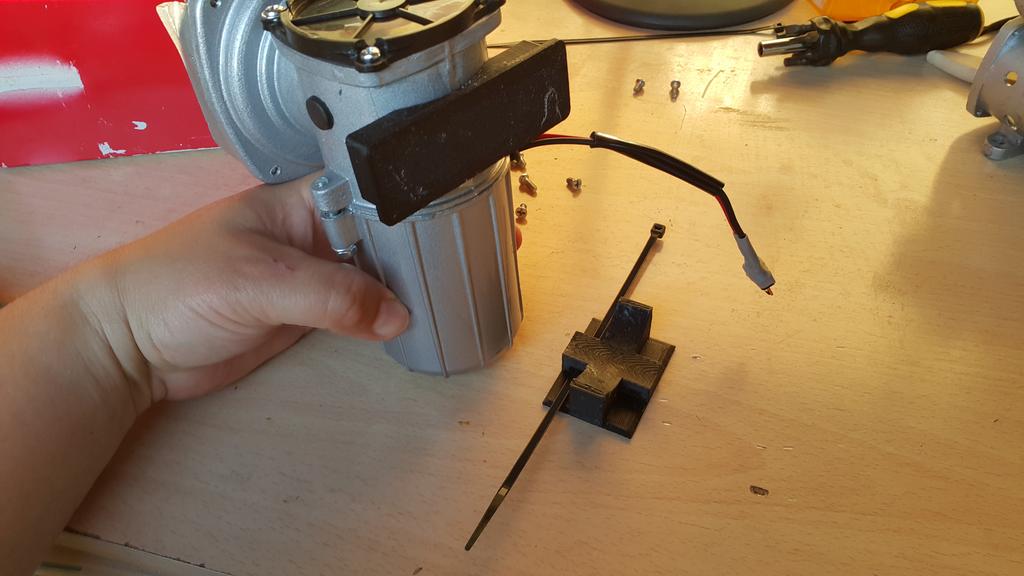

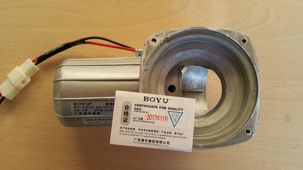

Пришел очередной по счету компрессор.
Произведен в 2017. Ни качеством ни чем не отличается от предыдущего, 2016го.
Из коробки даёт только 0.7 бар, что расстроило . Потребление около 2А.
Сделал компрессору пластиковый крепеж.
Просверлил для удобства отверстие для затяжки болта эксцентрика.
Важные болты поменял на нержу.

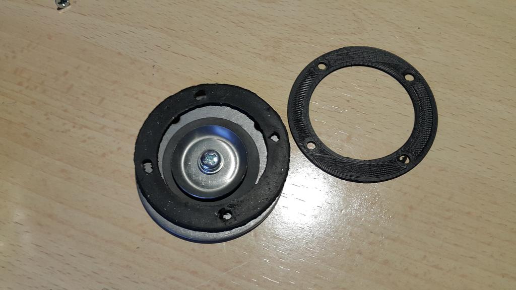

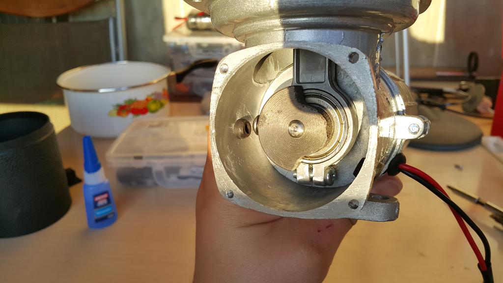

Для уменьшения паразитного объема на пробу распечатал проставки 1.5мм в выпускной обратный клапан.
Впечатлило, что даже подняв (или опустив) клапан на 1.5 мм, головка мембраны все ещё не достаёт до крышки.
Давление выросло с 0.7 бар до 0.85 бар. (Не фото).
Буду рисовать и печатать проставки в головку, чтоб убрать больше мертвого объема.

Качество то же, но потребление больше. Тот что у меня-это boyu 903.

При 0.85 бар Какой стал ток?
Вы любите розы?
а я на них срал!
стране нужны паровозы,
нам нужен МЕТАЛЛ!
Маяковский В.В.
pjrough
post May 18 2018, 16:00
Создана #2914
Сообщений: 2,516
Зарегистрирован: 20-May 12
Пользователь №: 43,346
Металлоискатель: minelab xterra 505
Репутация: 154 кг
Не померял. Подумал, что не изменился.
Все равно буду голову дорабатывать, вот и поменяю последний вариант...

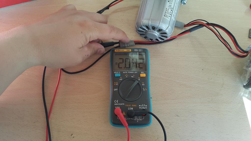

Сегодня произошла такая вот беда. Нырял с хуком. Минут 15 компрессор качал хорошо, потом чувствую не хватает воздуха вплыл. Компрессор работает но ели слышно. На берегу вскрыл , горячий, все проверил ни где ни чего не пережимает и воздух везде проходит хорошо. Снова включаю компрессор молчит. Снял переднюю крышку, пальцем крутанешь начинает работать, но как то слабо. Перекрываю выход воздуха вообще глохнет и от кнопки не заводится, только с помощью, надо крутануть немного. Вообще пропала мощность работы двигателя. Компрессор предушин , уменьшена камера . но такого раньше не было. Дома разобрал внутри все целое , запаха гари нет. Вал правда крутится туговато. Разобрал полностью , заднюю втулку попробовал отцентровать так же ни чего не изменилось. Аккум заряжен с ним все хорошо.В чем может быть проблема ? BOYU 903.

QUOTE(vinat @ May 23 2018, 23:14)
Как поджым головы делали?Если там все нормально,то вариантов три.Первое кердык якорю,второе проблема со щеточным узлом и третье провода подсоединения.Померь ток,если будет большой то точно якорь.Для начала просто кнопку проверь(закороти)
