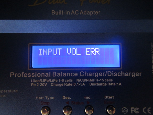

QUOTE(jonikru @ Apr 26 2018, 19:15)
Не прав.Там в настройках надо поотключать таймеры и огранечители заряда.
Сгоревший трансформатор срезал, а с трансом от лаптопа I-МАКС работать отказывается...Почему,не в курсе? Нашел решение- подключил к аккуму автомобиля. пока без вариантов. От прикуривателя внутри тоже ОК, но у меня он без включенного двигателя не работает.
p.s.
п.с. походу заряднику не нравится напряжение../voltage

Коля, ты же англоязычный и русскоязычный!
Тебе и Женя и сам имакс описал проблему.
Питалово до 18в. А на ноутбуком БП что у тебя написано?
Решение: другой БП или dc-dc Converter (step down), pwm

Протупил децл.. там 19В. Вроде- один хрен. Все понял, принято!

Ага, а выходит, что не один хрен. Китайцы так берегут свой прибор от сгорания. Он наотрез не хочет больше 18в брать.
Я себе поставил дс-дс с экраном, который вольтаж показывает.
Получился универсальный БП: хочешь 12в накрутил, хочешь 18в.

У меня четыре транса... 3 из них выдают 19В, ОК, не подходит.. Один заряжает кассету в 8АА Ni-MH, на выходе 16.4В- один хрен.. не берет. Казлы они. ranting.gif На корпусе сгоревшего транса НЕТ вообще его параметров.. конспирация, мать их.
Я бы купил другой, но нет никакой уверенности, что будет работать. Отнесу деревенскому электронщику.. может оживит. Пока- кроме аккума в каре никто не заряжает. facepalm.gif
p.s.
Парни! у кого этот АйШмакс.. плизз.. скоко там на выходе напряжение (внутри, из транса)??...

Сейчас замерил его родной транс показывает на выходе 15.2-15.4 В

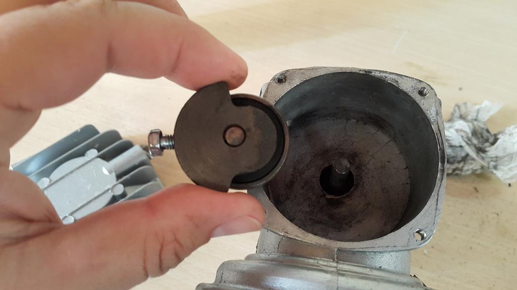

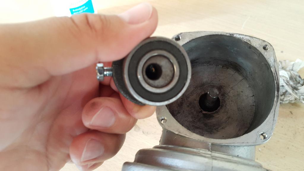

Сломалась ось у 903го.
Это уже 4й компрессор сломанный.

У меня на второй неделе активных поисков вместо ровного шума компрессор выдает со стуками. Пока работает, посмотрим. А чудный зарядник I-MAX не принимает ничего, кроме аккума на машине. Даже с прикуривателя, где 14,3В выдает опять свою пестню.. мол, высокое напряжение. image046.gif

Компрессор почистил от облоя и больше ничего не делал.
Коля, если у тебя что то стучит, лучше глянь что. Любую технику нужно рбслуживать, особенно если там подвижные детали.
А имакс у тебя случайно банально не переполюсован?

Жень, нет.. Я инженер-электрохимик (был когда-то). Аноды, Катоды, Никелирование-Хромирование, Хим. источники тока.. плюс от минуса у постоянного тока отличу.

Коля,может блок питания импульсный,или пульсирует(плохое сглажывание)тогде имакс их не принимает.Найди блок питания от старого компа,работает прекрасно(он с кулером,не греется)

QUOTE(jonikru @ Apr 28 2018, 17:54)
1.Два блока питания разных, от разных компов, которым немало лет.
2.Один блок от зарядки другого устройства, блок зарядки 8АА аккумов,
3.прикуриватель в авто-14.3В, последний запускается нормально, до момента старта зарядки батарей- и тут стопорит.
Пока просто кидаю проводки на контакты аккума в машине. Все чудесно..очень вероятно, что сдохший блок давал 12В. Надписей никаких на нем, только предположение.

Коля,я сказал от компа(стационарнрго компьютера)он как кирпич по размеру.А ты мне о блоках ноутов,у них напряжение 19вольт,имакс их отсекает.Блок от зарядки будет работать только на маленьком токе(пробуй ток уменьшать на имаксе на 1ампере может и потянет.Не потянет уменьшай еще.

Найду любой транс, выдающий 12В, отпишу. Думаю- дело в этом.
Да, неисповедимы пути дядюшки Ляо.
По цвету железа похоже, что было надломано. Стопорный винт эксцентрика не выкрутился - срезало.
Посадочное эксцентрика на миллиметр больше оси мотора.

Жень,думаю это не закономерность.А вот то что отверстие в экцентрике больше могло плохо сказатся,Изгибало на стопорном винте.

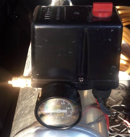

коллеги подскажите как отрегулировать реле давление, компрессор включается практически на нуле, на глубине не комфортно работать когда постоянно заканчивается воздух 15.gif
