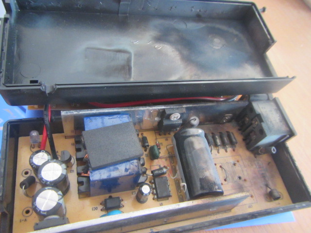

Добрейшего вечерочка! Женя, при зарядке этот I-MAX В6АС накрылся у меня, транс. 220/12??V перегрелся походу. Там на фотке, типа предохранителя, или резистора стояло, а далее непонятные проводки, тоже походу предохранители. Вопрос у меня- может не парится с ремонтом этого транса, а просто выкинуть и поставить транс от лаптопа? Какое напряжение на выходе дожно быть, критично это?

Коль,тут я не советчик.Я в электронике не волоку.А зарядка довольно сложная.Стоп,это у тебя блок питания сгорел.Вместо него можно поставить любой блок питания с напряжением не более 18вольт.Я использую блок питания из компьютера.

Так и я про то же) От лаптопов у меня есть. Там на входе у зарядника гнездо на 12В. Нормально, если в дороге я от авто прикурюсь? Наверняка, внутри стабилизатор какой. Во китайцы! Не дают расслабиться..
Сегодня вместо одного погружения, делал два. На второй пришел с показанием 14В. после двух часов первого.
Ну и поплавал еще часок.. короче подсадил аккумы конкретно, до 3.2В где-то. Когда воздуха стало маловато, нормально всплыл, индикатор пищал..

Сгорел предохранитель.На плате скорее всего его номинал написан.проверить четыре диода(диодный мост).Скорее всего тоже пара диодов битые.менять все четыре.Проверить кондер 100 на 400 вольт (сетевая банка),а так же микросхему на короткое по входу,а так же силовой транзистор(полевик).Примитивный китайский блок питания.Очень невысокого качества.Даже на входном дросселе сэкономили "мадшие братья". smile.gifКороче любому нормальному электронщику на полчаса работы.

Блин, я вчера попробовал тонким проводком соединить контакты предохранителя, что рванул, и еще один тонкий проводок в другое место, рядом. Результат- по включении все стрельнуло и расплавилось за сек.. ну нах. Валяется от лаптопа трансформатор, по приезду засуну. Единственно опасаюсь- у лаптопа не такое сильное потребление, как при зарядке 16 шт. 18650. -там 4 банки по 4 элемента, и ток зарядки 2,5А
Этот И-Макс вообще автоматом пищит через 120 минут. Видимо его надо отключать и ждать, пока остынет. Потом, я включал обратно, и делал до-зарядку, поскольку за 2 часа он не заряжал полностью. Все так, или я неправ?
