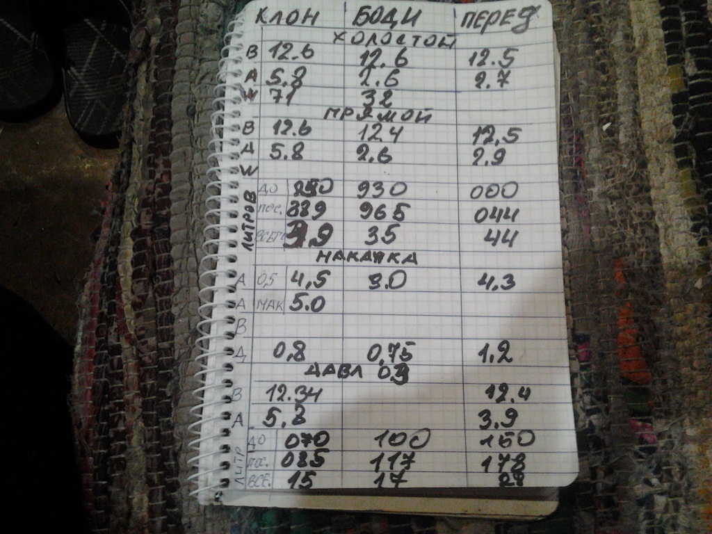

Жень,выкладываю как есть.

Жень, а температура, есть разница? Вполне себе может быть другой ток от степени изоляции пластин в наборе (токи фуко, уже обсуждали, помнишь?)

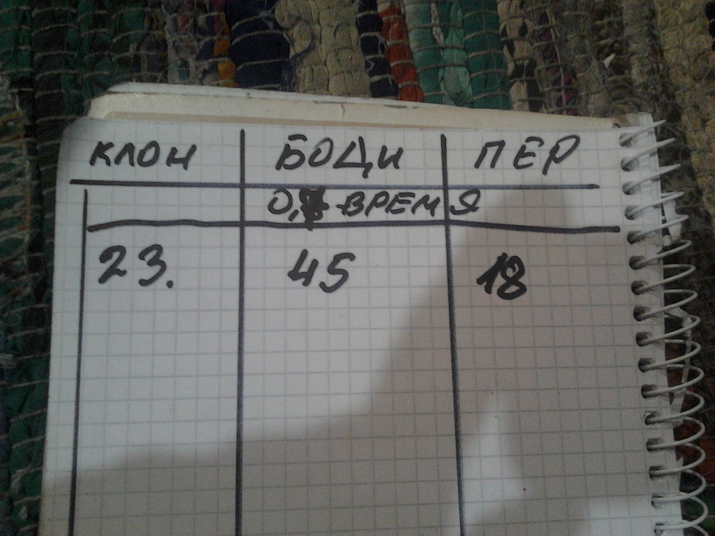

стр 2

Да, привет, я думаю дело может быть и в проводе и в щетках и даже в количестве и составе лака, изолирующего пластины якоря в пачке (фуко)...
