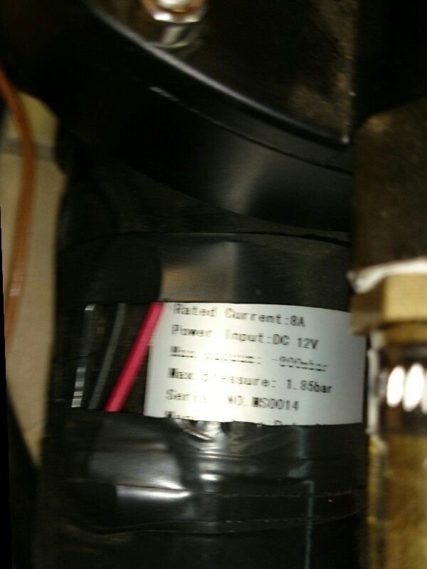

Добрый вечер. Всё верно чёрный с той-же фабрики.у меня именно автомобильные просто был б.у.сезон проработал без нареканий.Щас второй запасной появился.на нем хватает часа на 2, насколько хватит вашего на 25 ампер. Ч.немогу сказать. Фильтр крепится на пропиленовой трубе с отверстиями по всему периметру. Сверху заглушка.по поводу фото: как только до работы доберусь все сфотаю с комментариями. Всем удачи.

Вот фото думаю всё будет понятно.Присоединенное изображение об
щий вид.

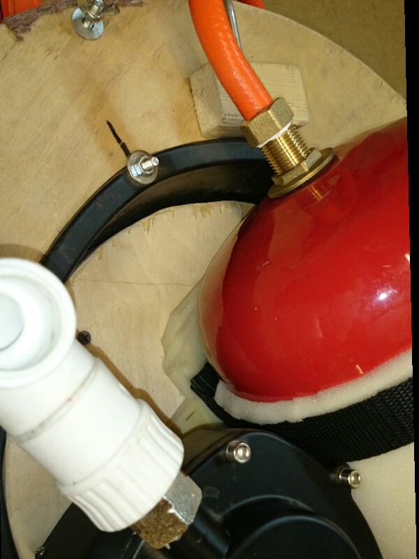

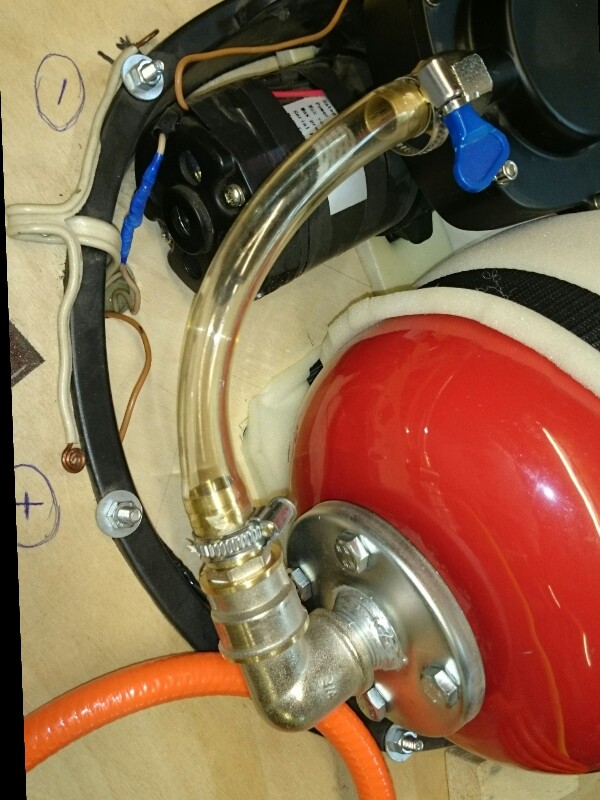

Продолжение.Присоединенное изображениеПрисоединенное изображение.если что не понятно могу рассказать.

я так понимаю ресивер от водяной станции?Не греется ли патрубок от компрессора на ресивер и не слабоват ли он?Резиновую грушу из ресивера выбросили?И параметры компрессора интересно плохо видно.СПАСИБО ЗА ФОТО
Он самый только верхний клапан убрал и рассверлил побольше отверстие под штуцер к шлангу.патрубок не слабоват нагревается но немного,грушу выкинул воняет очень да и ненужная она там.шланг к октопусу самый дешёвый 23 р,за метр самое главное чтоб не вонял. Характеристики компрессора ;12 вольт, 8 ампер час, 1,85 бар,68 литров в минуту плавал последний раз с дырявым ресивером стравливал половину воздуха всё равно хватало поэтому думаю можно и вдвоём на одном компрессоре но не глубже 3-4 метров больше возможно не потянет.вот как-то так.

Ресивер нужен чтоб давление ровным было ну и на компрессор нагрузка меньше.когда первый раз испытывали один компрессор он с разной силой работал а с ресивером ровнее как-то.
