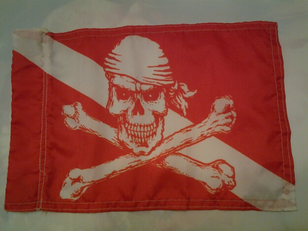

Что-бы не шить флажок, искал на Али-.....
Размер 250×350мм , но только с черепом....
Меньше не знаю где искать даже, только шить наверно.

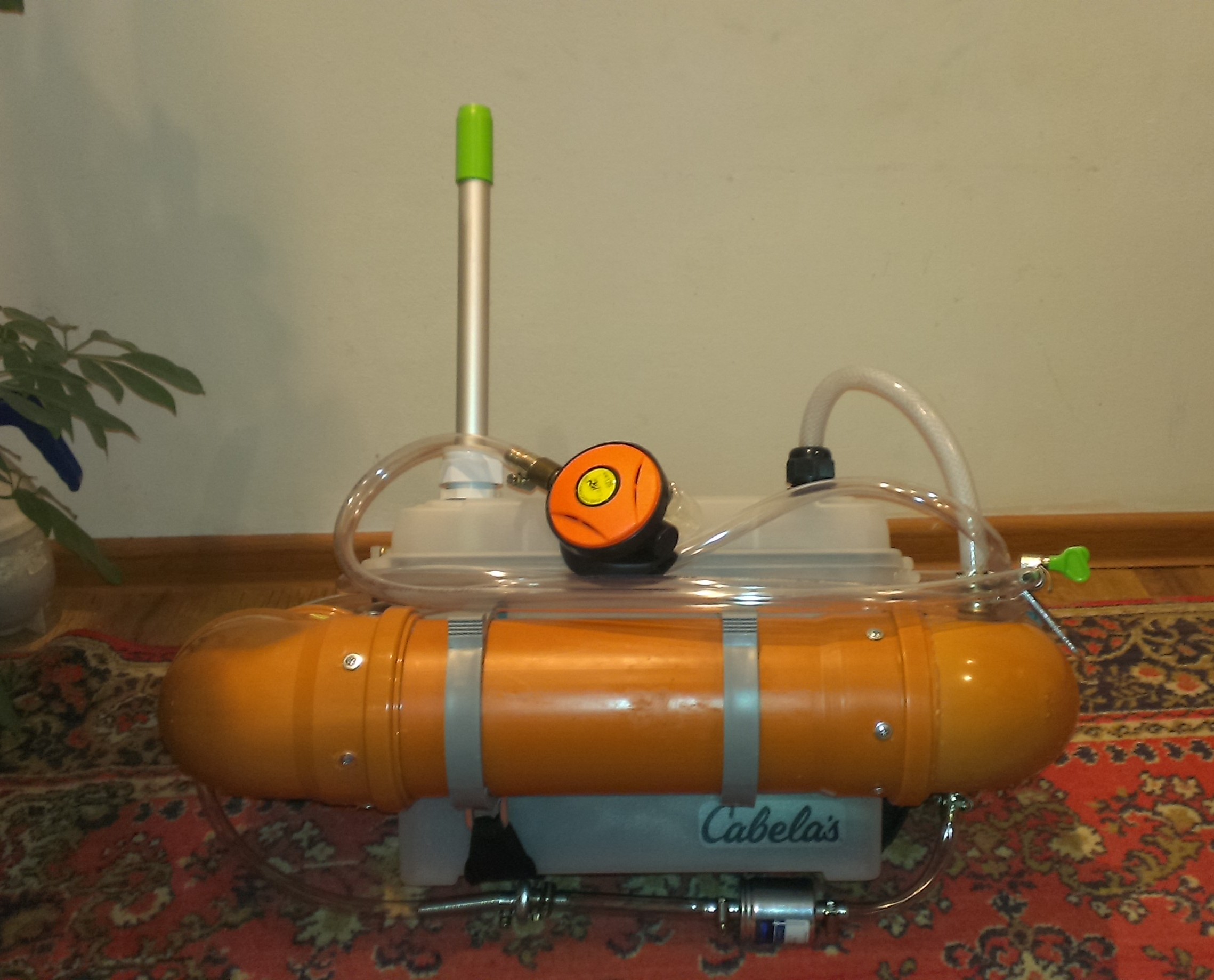

Вчера 2.5 часа отплавали, по цифрам все ровно, при 12.6 вольтах сьело 1400мач с банки, на аккуме вольтаж упал до 14,96.
Шланг от хуки до спины 4.5 метра, почти весь вытянул, хватает воздуха, специально лез поглубже, переворачивался, чтоб посмотреть вверх.
Поддув костюма сделан, прикольно на глубине играться с обжимом и плавучестью.

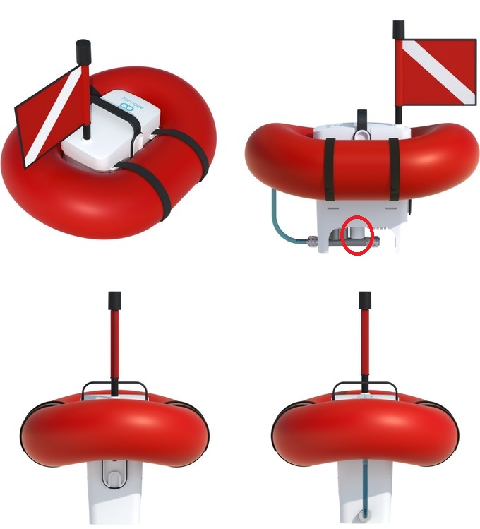

Привет ребята, подскажите кто строил хуки, хочу попробовать повторить AirBuddy, на поршневой компрессор можно ли поставить шим регулятор с датчиком давления максимальное давление в ресивере 3,5 Атм ? Про системы с пресостатом знаю всё. про эти не надо писать.

Плюшка в этой системе не надувная, а точно такая же как и у ваших хук из труб, скорее всего материал полиэтилен, значит плавучесть от компрессора не зависит, слабость поршневых систем (нагрев) устранили поместив поршневую в воду, компрессор работает постоянно,как мембранник. Чтобы не молотил постоянно до 10 Атм наверняка при повышении давления снижается производительность понижением оборотов. По внешнему виду акум гелевый, да и время рассчитанное на погружение 45 мин это подтверждает. С моей точки зрения это выглядит так!

По акуму могу ошибаться может и LiFePO4. Можно ли с помощью шыма собрать систему, которая при повышении давления снижала до минимума обороты компрессора, и сможет ли работать поршневой компрессор?

Да скорее всего так и реализовано с помощью электронного пресостата, на картинки видно, я отметил кружком.
Эту хрень мы тут уже разбирали.Первое там стоит диафрагменный компресор и второе ее пока не существует.

Я читал, но мне кажется вы ошибаетесь, там поршневик типа беркута, у мембранника площадь цилиндра была бы больше. Прототипы есть, да и ничего сложного в нём нет, для меня единственный вопрос был контроль давления в ресивере, вы подсказали как реализовать, остальное всё логично и понятно, тот же таймень только оптимизированный.
