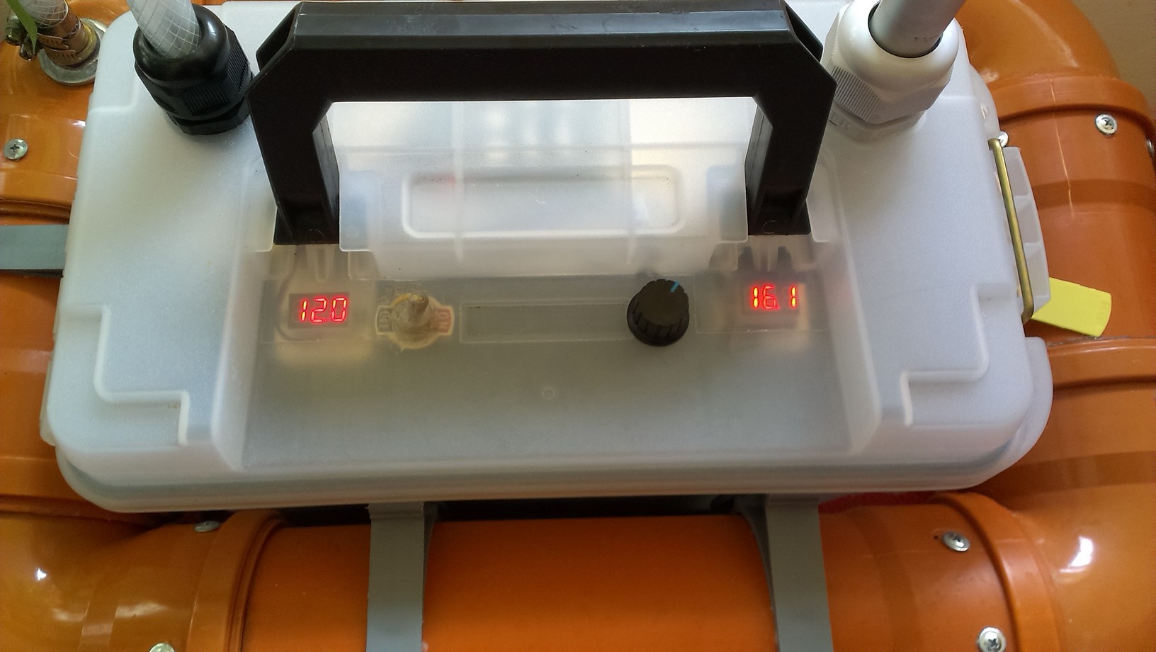

Погонял дома 5 часов (тест с замерами по вольтажу) и под водой часов 12 на сборке 3х8,
при 27 а/ч нормально получается дышать до 4.5 часов, потом вяленько крутит.
После 5 часов 10 воль на выходе, не много, а аккумы еще полуразряжены, запас есть.
Собрал 4х6, получилось 20 а/ч при 16.8 вольт.
Теперь можно высаживать аккумы в положенные 2.7 вольта, при этом веселая работа компрессора гарантирована и время по подстчетам до 8ми часов, при пользовании шима и 12 вольтах подачи на выходе.
как то так.

brams, отличный вариант использовать рыжие трубы канашки.
Красить не надо......, но по моему они больше, чем 110 труба....?
Какой вес у Вашей системы получился?
brams
post Feb 18 2018, 21:41
Создана #2697
Сообщений: 1,074
Зарегистрирован: 2-February 10
Пользователь №: 15,036
Репутация: 117 кг
QUOTE(oldmodest @ Feb 18 2018, 21:38)
Не, 110 они, а так да, красить не придется smile.gif Флажок тока никак не пошью...

На моей первой хуке(на 906) были рыжие,они такого же размера как и серые,токо вонючие.Последние делал из трехслойной трубы,запаха не было совсем.
