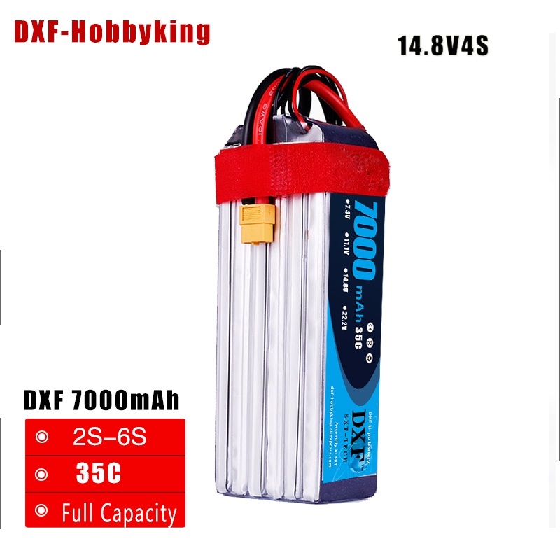

А такая батарея пойдет на хук ?

QUOTE(vinat @ Nov 30 2017, 14:54)
Впринципе пойдет,только емкость маловата.Я бы две поставил в парелель.

QUOTE(КиРюХа @ Dec 5 2017, 01:18)
Друзья у меня есть вопрос..
хочу взять систему хука собой на отдых. в качестве питания у меня автомобилный аккумулятор.  понятно что собой его не утащить..
какие есть альтернативы,которые можно использовать собой на отдыхе?чтоб вес был нормальный? и был ли опыт перевозки аккумуляторов в багаже в самолете? и разрешат ли вообще?
помогите советом
Литий точно не разрешают на самолете перевозить.

если допустим взять такой аккум? веса у него всего 4 кг
сколько с ним отработаем система? Компрессор 105 л/мин 0,8атм. и мощность 100вт
Сообщение отредактировано КиРюХа: Dec 5 2017, 02:41

QUOTE(КиРюХа @ Dec 5 2017, 02:31)
Около двух часов.

QUOTE(jonikru @ Dec 5 2017, 10:55)
Около двух часов.
Не согласен, Жень, ты не забывай, что это не литий отдающийся почти полностью.... Глянь разрядную характеристику этих гелевых аккумов! Там просто по мощности 1.44 часа работы максимум, а если учесть высокий ток разряда, то и того меньше, думаю всего час поработает ежли напрямик без ШИМа.
