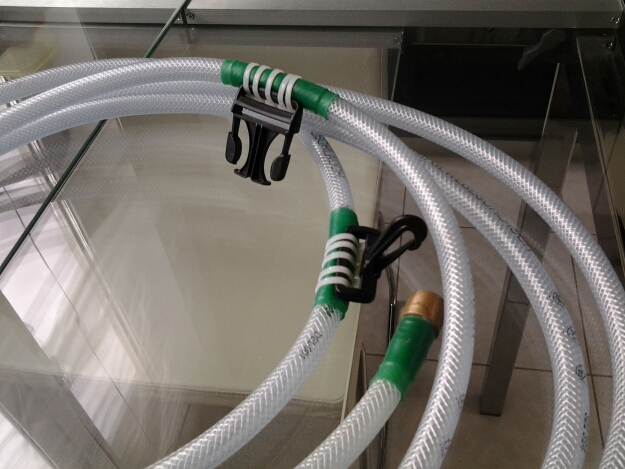

QUOTE(MrArk @ Apr 9 2015, 14:58)
Да я их прозвонил рассматриваю 908  в наличии есть. Даже вшоу руме можно потрогать.
Теперь еще вопрос возник.
Как шланг до регулятора подводить,  какой то крепеж делать или он просто болтается?
Ласты коротыши нужны?
Как вариант:- карабин внизу плота-рессивера,фастэкс на поясе с грузами.

к грузовому поясу фал короткий с карабином и к нему шланг. для соединений использую пластиковые ремонтные муфты,там где есть нагрузка быстросьемные соеденители ставить стремно, но у меня штуцер на регуляторе переточен токорями сазу под шланг 1/2" , у меня по сути от компрессора и до упора 1/2", шланг да RACO 30 барный но надо погонять, водой несколько раз пролить, он вроде экологичный нетоксичный но поначалу запах есть, компрессор первое время воняет капитально резиной, тоже перебрать погонять без нагрузки выветрится, по поводу китайца повторю,отрегулировать можно тока малость геморно, и воздуховод приклеить по нормальному, иначе сорвет, проверено, у мня такой как октопус , а так в идеале всетаки старые дакоры xl без проблем и пропускная неплохая на низком давлении, хотя я уже смастырил полнолицевую, со сквозно подачей попробую с ней а там видно будет, к ней и регулятор без проблем ставится.

Вот читаю вас и хочу поделиться своим опытом: в начале того года тоже сделал себе водолазную помпу конструкция такая; строительное ведро чёрное в любом строймаге есть,на дно акум автомобильный по бокам пенопласт чтоб не болтается,из фанеры вырезал круг нужного диаметра лежит на акуме на фанере закреплены сам компрессор мембранный, заказывал на алиэкспресс назывался компрессор низкого давления для дайвинга на 12 вольт только в одном месте там нашёл. Рядом с ним закреплен бачок в роли ресивера на 8 литров,в первом варианте был выносной пластиковый но его быстро пробил, из бачка идёт шланг армированный ПВХ на конце октопус покупал в дайвинг магазине.да на компрессоре на входе стоит фильтр сменный картридж для воды.вокруг ведра накаченная камера от авто на липучках крепится к ведру с верху всего этого крышка с тумблером на включение. Параметры компрессора:12 вольт питание,давление 2 атмосферы,8 ампер час,выдаёт вроде 70 литров в минуту.Допустимое погружение до 6 метров.итог проделанной работы ; нырял метров 5-5,5 все нормально компрессора не слышно после 2 метров вообще полная тишина только по шлангу понимаешь что компрессор работает.дышится нормально.друг сделал себе такой-же плаваем вместе так безопасней. Фотки позже скину.

http://www.vtp24.net/cat/good/37692_SHlang...X%2C_12%2C_25_m
как обещал сходил вчера в магазин посмотрел шланг,по характеристикам он хуже моего, но там 100% пищевой, он помягче и сответсвенно давление на разрыв 20 бар и походу без запаха.
