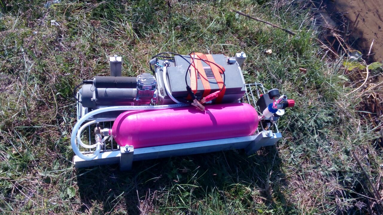

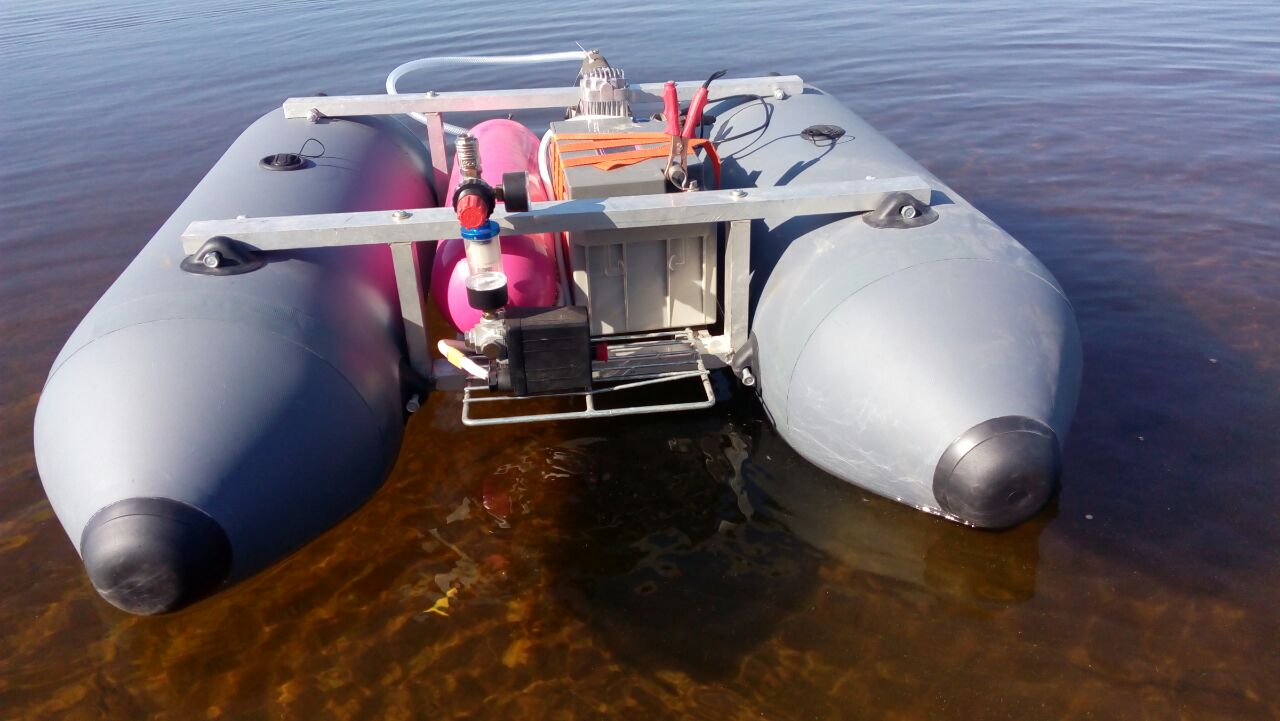

Небольшое фотодополнение к моему катамарану
В транспортировочном виде
