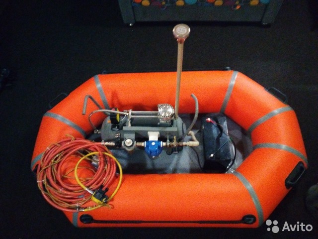

Спасибо на добром слове, для желающих повторить, - делайте балоны минимум 75 см длинной, до 1,3 метра. Мои 75 без учета скосов, диаметр 35, сидит низковато с свинцовым акумом, но всплыть и повисеть на нем вполне можно, от рамы до воды 7см, опрокинуть или кувырнуть не реально.
Касаемо рыжей хуки с авито
В принципе сделано не плохо, плот с ПВХ дном, складывается нормально, плавучесть замечательная, на нем скорее всего плавать можно, устойчивость ресивера на дне плота не понятна, ну да и если он упадёт, ничего не случится, но должно быть крепление к бортам, сборка ресивера спорная, большие влагоотделитель и фильтр, ПНД трубы, три манометра( кто на них смотреть будет?) 24 литра много, это 30 вдохов примерно. Зачем веревка на шланге я так и не понял. Короче если все это упростить вдвое, то будет отлично. Трубка вверх, на бензах она используется для минимизации угарных газов, на мембранных, - для осушения вдыхаемого воздуха, на беркуте она бесполезна, влага все равно будет в ресивере, это поршневой компрессор со всем вытекающим конденсатом, который удаляется влагосборником.
Ну и по цене вполне адекватно, но Хонда лучше )
