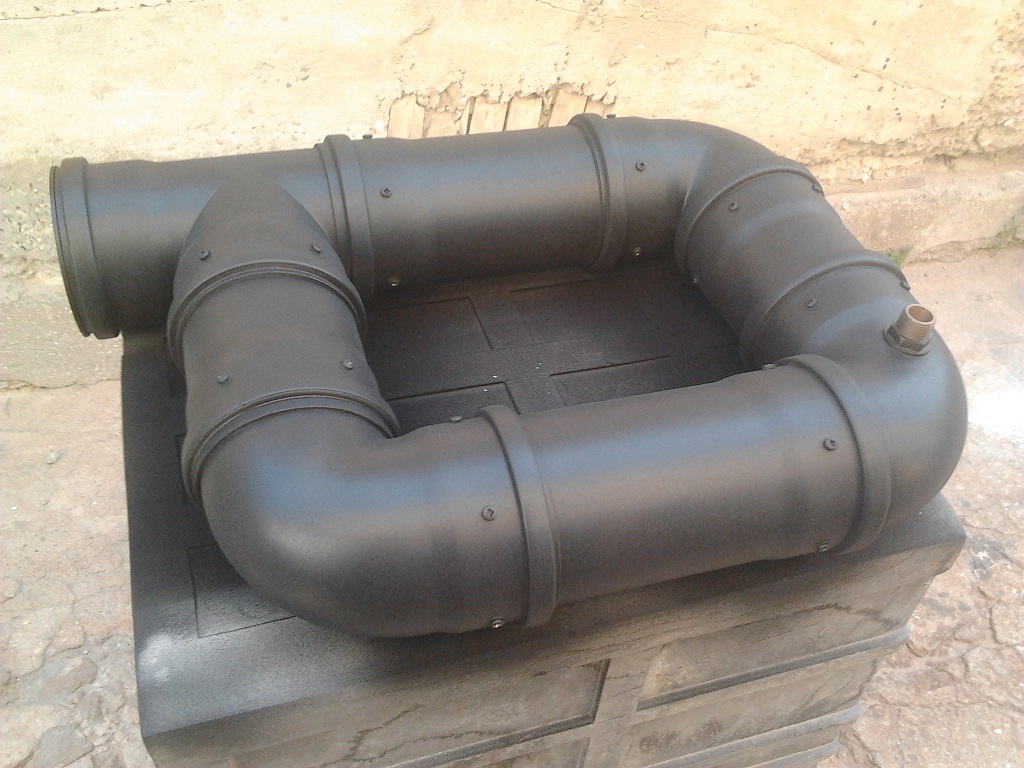

Все,осталась покраска.Коробки загрунтованы,пошкурены и накрыты структурой.Ресивера пескоструйка и структура,выглядит вот так,

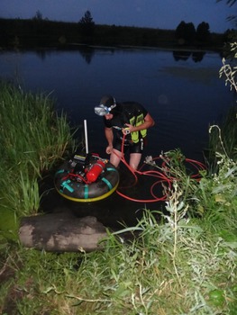

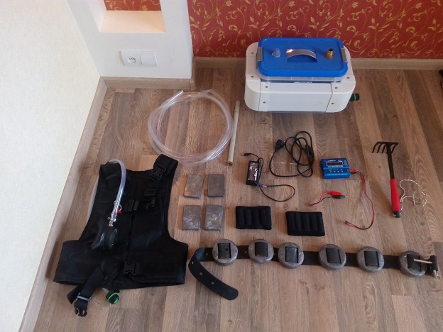

А вот и моя система!
Все работает )
https://www.youtube.com/watch?v=KMNzi57lRAA
Процесс сборки можно посмотреть в предыдущих видео.

"Hookah diving" system Система Хука
Tolyan Treasure Hunter
кто смотрел и понимает, мнения есть?
Все работает )
Оригинально получилось.

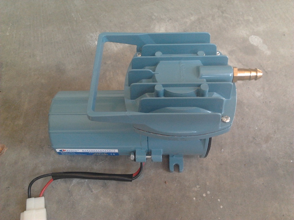

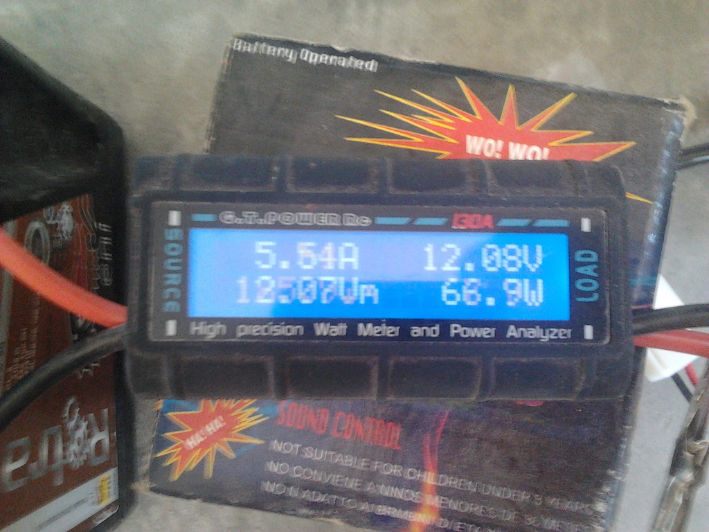

Привет всем.Как говорил заказал я аналог боди 903.По качествы литья и сборки просто лапочка,ни стружки нет ни облоя от литья и качяет куда бодрее боди.Но есть одно но,жрет он не меряно 17.gifИ это на холостую.

QUOTE(jonikru @ Aug 25 2017, 14:39)
О , точь в точь как мой , только моя красный cheesy.gif , кушает так же gfgt.gif . сколько заявленных ватт ?

QUOTE(Бывший @ Aug 25 2017, 14:59)
Да в том то и дело что заявлено 35 ват и произвадительность 68л.м,качает он действительно не плохо и давит больше чем боди в стоке,но 70 ват это ни в какие ворота cheesy.gif

post Aug 25 2017, 15:53
Создана #2419
Сообщений: 85
Зарегистрирован: 28-November 16
Пользователь №: 2,356,398
У мну более менее честно 65 Вт, 85 литров , вчерась через канальи ресивер новый пустил манометру , так крышка ревизии таго , отлетела с громким чпуком . facepalm.gif
