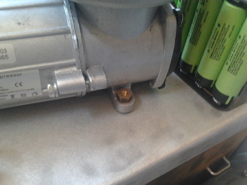

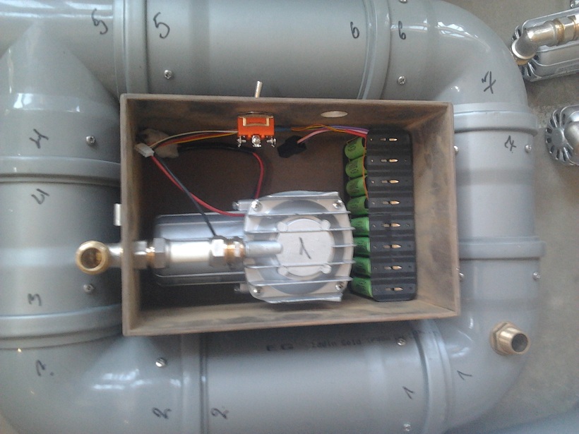

Ну вот,с хуками осталась,пескоструйка,грунтовка и покраска.Вот так будет выглядеть.Такую гайку пришлось впресовать для удобства монтажа.

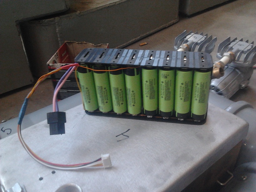

Ну и осталось из ПЕТ формонуть крышки батарей.
