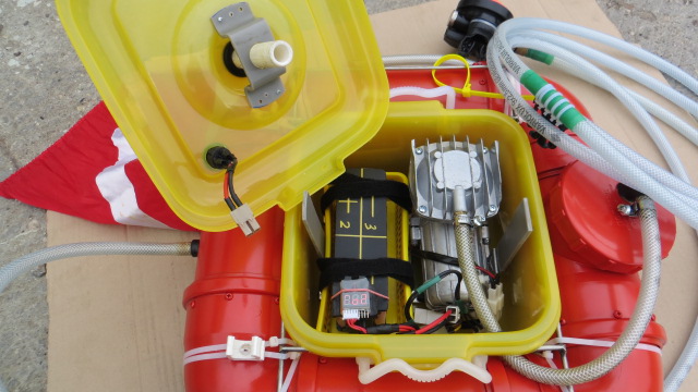

Приветствую единомышленников!
Погоды нет в этом году, не спеша закончил "новую модель со старыми дырками".
даже и не знаю, занырну или нет.
Добавлен фильтр от респиратора, ЛитиИон АКБ (10400мач), вес получился 6,6кг.
Гидрик всего 3мм-задубею наверно.
Всем удачи!
П.С коробка полепропилен, довольно прочная по сравнению со старой, да и поменьше.

Отчень не дурно получилось.Меня только шланг от компресора смущает,он греется и не слабо,я туда нержу не просто так ставлю.

QUOTE(jonikru @ Jul 18 2017, 20:08)
У Вас нержавеющий стоял на 910компрессоре.
Может на 903 не так греется......я не обращал внимание.

Возможно не по теме, извиняюсь.
Так как Хука "катается "на самолёте иногда, а при провозе Литиевых АКБ возможны
проблемы, была собрана именно такая "конфигурация" батарей.
Как-бы разрешено провозить до 10 акб в ручной клади на одного пассажира.

да по поводу коробки, я в ней как раз и делал свой второй вариант, поаккуратне с ней, хрупквата зараза, лопнуть от удара может легко (((((( я в багажник не ставлю, ставлю сзади за сидушку,

QUOTE(nemetc @ Jul 18 2017, 20:53)
Видили бы Вы мою первую коробку, супер хрупкая, но продержалась пару сезонов.
Правда совсем первую погубили в багаже........
А эта-отличная.
(попались ручки хрупкие,одна лопнула, пришлось второй комплект (коробку)брать....
Когда "искал" замену старой (из готовых) -лучше ничего не нашёл.
Сообщение отредактировано oldmodest: Jul 18 2017, 21:17

Вы трубы между собой как крепите? насквозь саморезы или нет?
Проверенный временем способ:-крепить трубы насквозь Без сверления.....
Через саморезы утечки воздуха не наблюдается.
