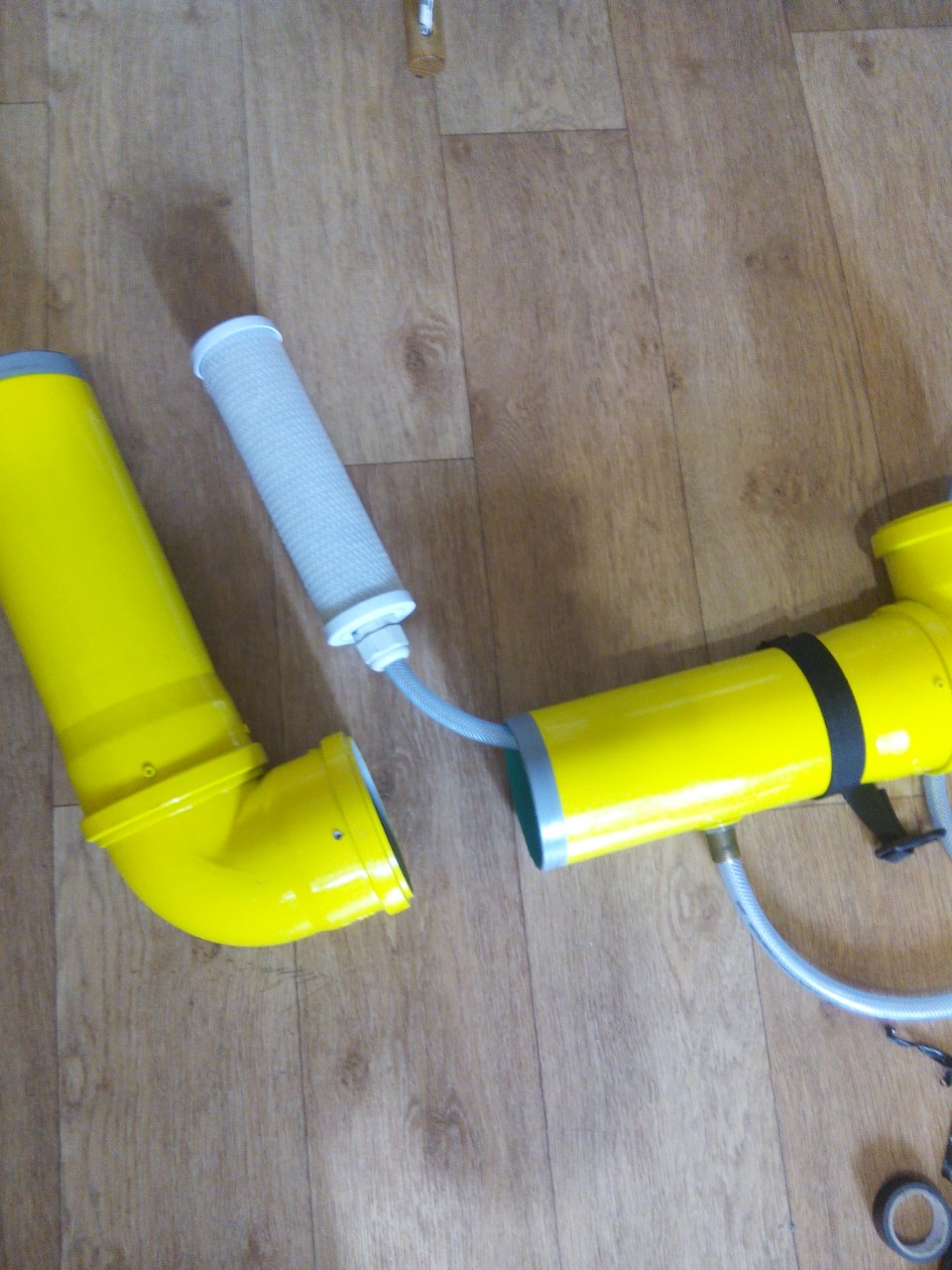

Привет всем. После последней работы с хукой испортил ее. Уронил не удержал мокрыми руками и грохнул пластиковый квадратный поддон (корзина собирать белье стирать). Все на хрен раскололось. Вынужден был переделать. Что привнеси чем могу поделиться:
1. Трубочки от телескопической антенны длинной от 10 до 25см (набор из 15-20шт. разной длинны) отлично делят выдыхаемый воздушный пузырь на мелкие потоки пузырей, слышимость мд явно лучше.
2. Убрал на хрен 21А\ч 12В-12кг. гелевый свинцовый аккум , попробовал заменить готовой самодельной сборкой от своего же размывателя 7.5А/ч 4х3S=16В. Пробовал запускать, движок крутится от 16 Вольт ощутимо веселее, столько воздуха мне и не нужно, шимом прикрутил обороты до примерно равных 12В старого гелевого аккума, потребляемый ток упал до 5.5 А. Гонял хуку в тестовом режиме 1 час - вообще без проблем, уверен, что еще 30....40 минут литиевый аккум бы проработал. На удивление, при токе отдачи 5.5Ампер провода - чуть теплые, аккум холодный вообще! В то же время при зарядке этого аккума током всего 2.7Ампер аккум заметно нагревается , как так?
3. Учитывая, что литий почти в 10 раз легче свинцового АКБ, решил уменьшить хуку в размере. Разобрал плот, подрезал все 4 трубы на 5см, скрутил заново, давление держит (напомню, саморезы фиксирующие вкручиваем без сверления отверстий). Перед сборкой специально опустил в трубный ресивер угольный картридж от водяного фильтра, внешний корпус фильтра не использовал, вместо внешнего корпуса - сам ресивер. Как к катриджу прицепить щланг: см. фото, с одной стороны катридж глушим пробкой подходящего диаметра, с другой стороны ввинчиваем туго большого размера электрический гермоввод, а в него уже зажимаем нежно трубку пвх, которую и выводим наружу. Далее лишнюю трубку обрезаем заподлицо с резбой и все готово. С учетом нечастого моего плавания с хукой, думаю крупного картириджа внутри трубного ресивера хватит года на 2-3...а там и заново разобрать недолго.
4. Подобрал подходящий квадратный пластиковый таз, завтра соберу все в кучу. Должно стать компактнее и легче более чем в 2 раза.

Володь,крепи как то фильтр а то как погремушка будет внутри.Мой ресивер хрен разбереш так просто,у меня все насмерть.Только заглушка с фильтром вынимается.Ты кстати фото легочника покажи.Мой легочник все не доедет никак.Все покрашено и загвоздка только за ним.И будем испытание проводить frize.gif
