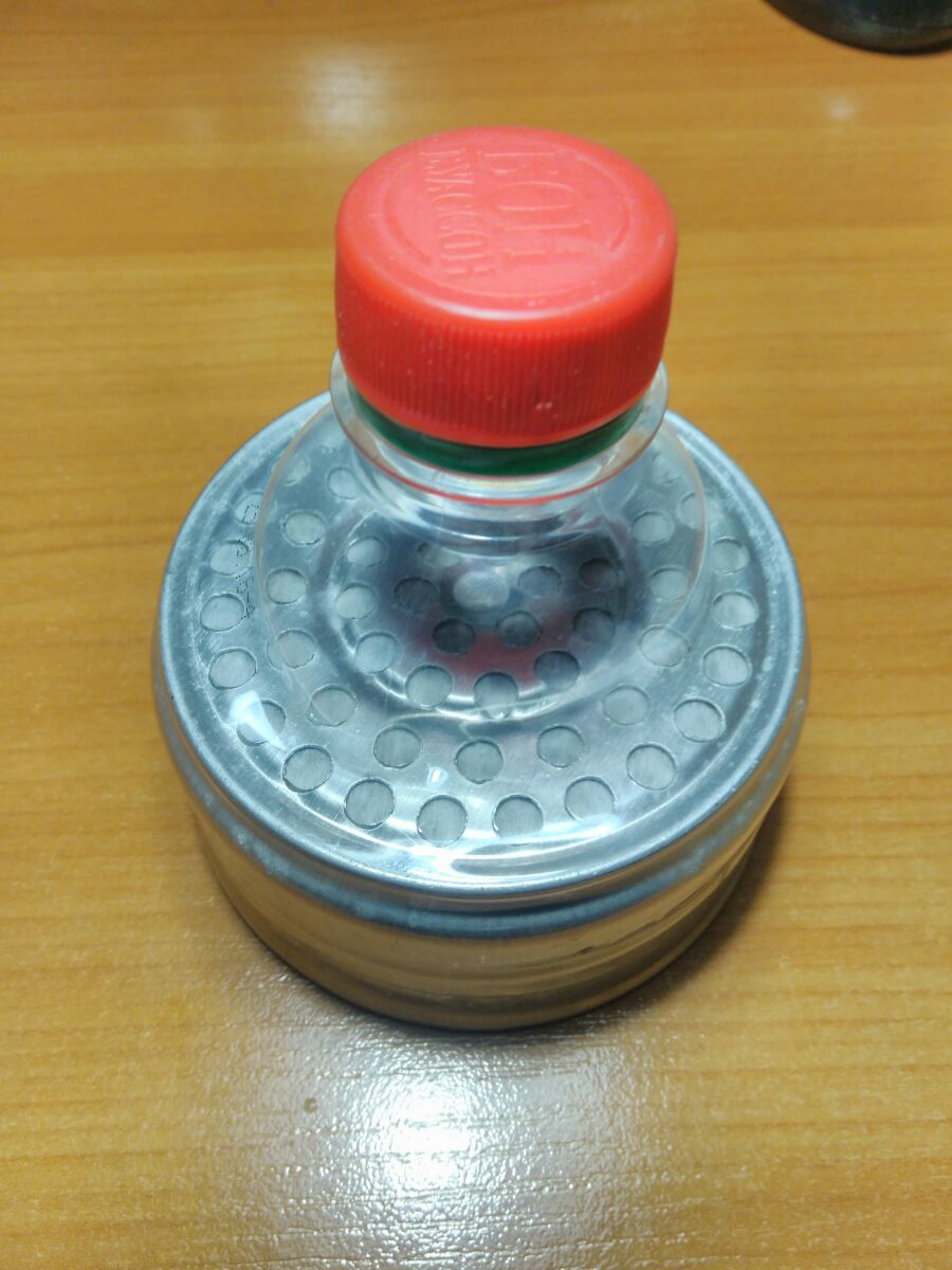

Для тех, кто пытается использовать картриджи от респираторов. пришла вот такая идея.
Подобрал ПЭТ бутылку чуть большего диаметра и нагрел над комфоркой. Лишнее снизу обрезал так, что-бы осталось около 1мм загнутого пластика. Теперь это надо как-то приконнектить к шлангу или стандартной резьбе. Есть какие идеи?
Сообщение отредактировано Moqvai: May 31 2017, 11:05
