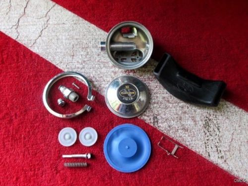

пружина поджимает седло клапана к штуцеру, открытие прямое , дырка 7мм, регулировки 2, регулировка поджатия пружины( регулировка усилия на вдох) и регулировка подхода штуцера к седлу клапана (регулировка рабочего давления)

! качество конечно г но приблизительно понятно

октопусы вот с таким устройством подгоняются под низкое рабочее давление без проблем, но это гдето 1980-1986 год да и то не все

Спасибо огромное за информацию.Жаль только схемы не увеличиваются.НО принцып я понял.У моих совсем все не так.Возму китайский как у SevinSon,там похоже такой же принцип .да и у него получилось переделать.Дорогой брать жаба душит,да и внутри что не знаю.Возму а потом че с ним делать
