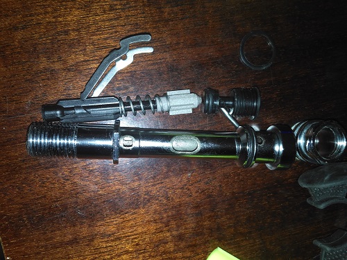

нашел №6 это и есть кусок пластика отвечающий за инжекцию так называемый Вентури в который вставлен клапан в сборе №7
№23 это и есть тот самый болт под шестигранник(в который вставлена шпилька№11 с которой надо быть осторожней ) который отвечает за сжатие пружины №19 и легкость открытия клапана при вдохе
№13 это та самая мембрана которая давит на рычаг №8 который открывает клапан №12 на который и одета эта долбаная пружина №19

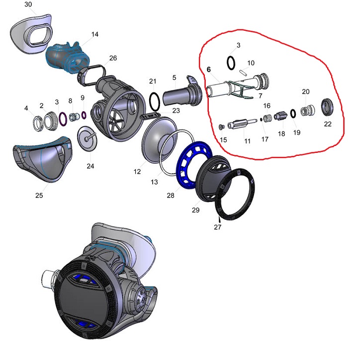

Внутренности титана в разрезе. Может я чего то не понимаю и не так обозвал данную систему, но вращая по оси рычажок регулировки с лева на схеме меняется лёгкость вдоха. И судя по схеме связь этого ползунка с пружиной, которую вы предлагаете поджать, всё таки имеется.
Но это неважно, вопрос был о другом, подойдёт ли титан, повторю, подойдёт, не нужно его разбирать.

QUOTE(Сетевой @ May 15 2017, 14:20)
не поджать а на оборот расслабить сейчас найду

titan-lx-supreme модель от 2009 года у вас такая
№6 это полый цилиндр с резьбой(с лева на который прикручен шланг) в котором находиться №15,11,17,18,19,20,8,9
№8 это полая втулка с уплотнительным кольцом №9 одетым на нее,которая вкручена в №6 с лева и упирается в резинку №15 которая вставлена в №11 на который одета с торец с права резинка №17 а пружина№16 одета на№18 в который вставлен шток №11 в сборе а грубо говоря болт №20 все это держит в корпусе №6
выкручивая грубо говоря болт №20 мы расслабляем пружину и тем самым облегчаем ход цилиндра №11 (на моём фото хорошо видно как оно собрано) и тем самым облегчаем вдох и пропускную способность при низком давлении
если при пропускная способность регулятора 67л/м при заводской настройке в 9,2 бара то сами прикиньте сколько вы получаете литров при 3 барах (разделите на 3)
сейчас по идеи при погружении у вас должен быть долгий глубокий вдох в полную грудь (то есть вы делаете вдох дольше чем не суше раза в два

QUOTE(Юрий Крым @ May 15 2017, 17:03)
Да, такой регулятор использую. В этом году ещё не нырял, вода мутная у нас, по прошлому году помню никаких затруднений с дыханием не испытывал, но буду знать, если чего подкручу.
