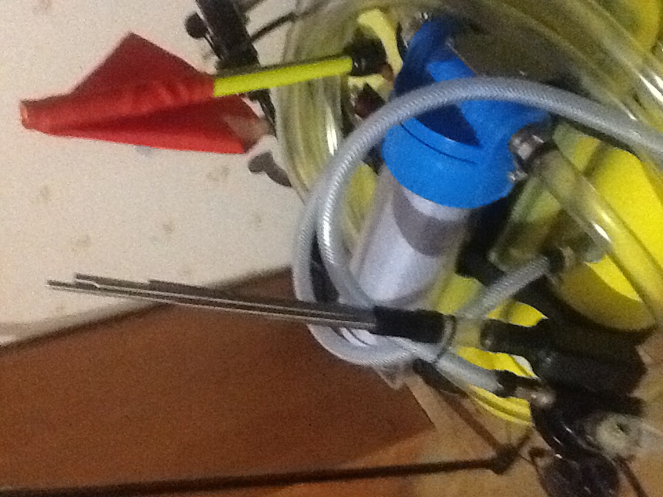

Кагбы закончил я своего хокана....но вопросы все равно остались, кто в теме, прошу помочь, ответить, по пунктам:
1. Мужики, механики, пересобрал я свой хокан, но в двигатель не лез. Его наработка с прошлого года: 3 заплыва по 1.5 часа, как мне кажется немного..., в целостности подшипников и мембраны я уверен (они точно немецкие, сам имею их же про запас в упаковке с голограммами). Подскажите кто в теме, как быстро изнашиваются щетки в нашем движке??? Пусть даже в аналоге, в этих ходовых, что у вас у всех 902/904/906? Какова примерно по времени наработка, когда уже стоит глянуть на щетки?
2. По совету Джоника заменил шланг с армированного тонкого (клевый, пищевой), на толстый прозрачный 18мм ПВХ с базара.... Дышится легко, но тот, предидущий фирменный-импортный кеговый , что коллега наш с форума со мной поделился вообще никаких запахов не дает, от слова СОВСЕМ! А этот толстый с базара сука очень даже воняет....ну и на фига я угольный фильтр ставил на выходе ресивера, чтоб все равно вонью дышать... Или надо пвх прозрачный шланг вымачивать в горячей воде или в спирте.... ???
3. Слепил таки увод выдыхаемого воздуха в право ( в левом ухе под капюшоном обычно наушник-вкладыш). Воздух попытался разделить на отдельные пузырьки с помощью насадки, где собраны в пучок и залиты в общую трубку разной длинны и толщины обрезки тонких трубочек от телескопической антены, как будет делить воздух эта насадка не знаю, но лепить кучу камушков-аэраторов аквариумных чет вообще неохота.. Какие будут может еще идеи по насадке-глушителю выдоха?
4. Мужики, далеко не везде можно донести серьезную систему до воды... Делал ли кто тележку для перевозки хокана? Джоник сделал из черняги, спецом страшную , чтоб не сперли пока плаваешь под водой...но у меня например на поддоне резиновом в машине остаются ржавые пятна такие, что хрен потом отчистишь... Кто и как выходит из положения?
5. Посоветуйте пожалуйста ласты. У меня сейчас банальные резиновые "Турист", у которых от плохой резины трескаются неожиданно крепежные ремешки...! Страшный мой сон- надо срочно всплыть, а у меня рвется ремешок и слетает ласта.......плавучесть конечно чуть отрицательная ....

Володя то что отвел выдох этого хватит за глаза,когда пузыри не стучят по голове,достаточно.Я КИДАЮ в машыну поддон резиновый,вазовский.Вода и всякая хрень там остается.По щеткам хватит на долго,ток не большой,на генераторах авто хватает 17.gif

Народ поделитесь фото своих плотов для системы хокан ,взял сибе тайменя ,интересен опыт калег ,вес с акумом 45 кг

Вот такой получился хокан

Сори, не могу скинуть фотки. Почему? подскажите...
