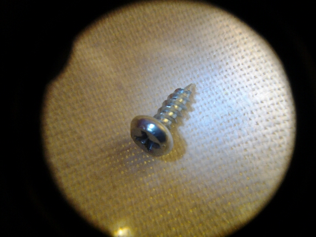

Подскажите какие использовали саморезы? заранее благодарю...

У меня обычные кадмированные ПШ 17мм. Сверху потом проварил, так как по месту крепления всё равно подтравливало не смотря на монтаж на герметике.

Нержавеющие,что бы кончики саморезов не гнили во внутреннем пространстве ресивера.В принципе, ржавчина в легких не так страшна,как тот же силикоз легких.

Не знаю как называются, магнитятся, но не ржавеют.Пару раз развинчивал конструкцию,
всё отлично.

это клопы для каркаса на гипсокартон. Большое всем спасибо за советы.

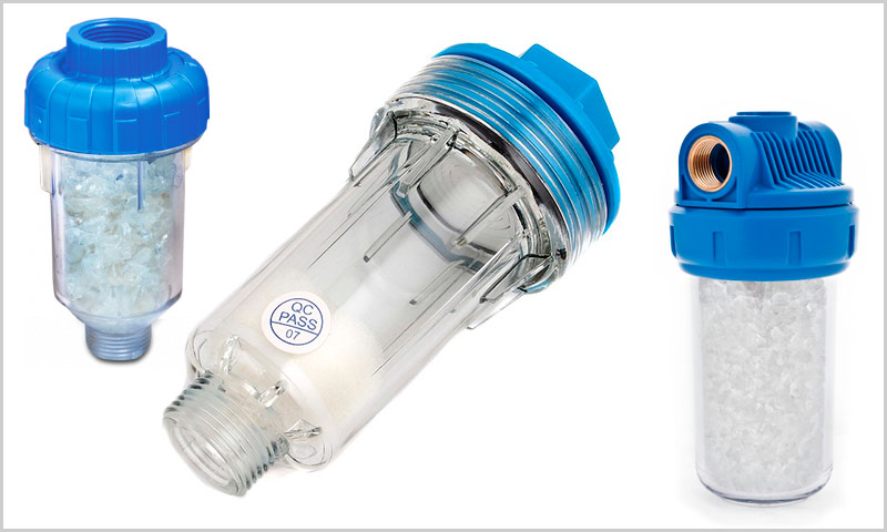

Вот на фото приторочил к внешней крышке специально изготовленный кронштейн с водяным (теперь воздушным) угольным фильтром.
А зачем такой здоровенный фильтр ставить? ...ведь есть и поменьше (от котла или стиралки к примеру) ... можно было бы и внутрь спрятать... зачем так хуку уродовать?
П.С. Вчера в магазине смотрел такой же ящик в котором ты хуку собрал... так он просто здоровенный... как ты таскаешь такое?

Чем меньше фильтр,тем больше его сопротивление.Так что сами прикиньте.

То есть тот фильтр от распиратора, что pjrough поставил на свой ресивер должен иметь просто огромное сопротивление?
http://www.reviewdetector.ru/index.php?sho...20&p=13884807&#
Вот компактные внешние корпуса фильтров, ...конечно если туда сдуру натрамбовать наполнитель то сопротивление будет высоким...
