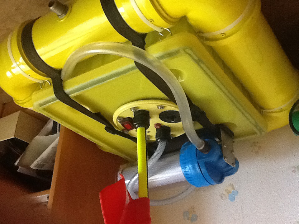

Дима, спасибо! 14.gif именно это я и хотел услышать, четко все разложил по полкам. Если столб воды тот же, то все должно быть нормально с запиранием. А сохранить суммарное сечение трубок выдоха я конечно постараюсь. Вот на фото приторочил к внешней крышке специально изготовленный кронштейн с водяным (теперь воздушным) угольным фильтром.

Что положил внутрь фильтра?
Идеш в магазин и покупаеш колбу с угольным фильтром.Фильтра есть как погремушка,а есть плотные,лучше плотный.И просиш колбу под пол дюйма вводы(есть три четверти).Всего и делов,самый дешевый вариант.Катридж фильтра стоит копейки.Я с таким сезон отплавал,только крепить не стал он у меня плавает в разрезе шланга.
Картриджи угольные брали..
