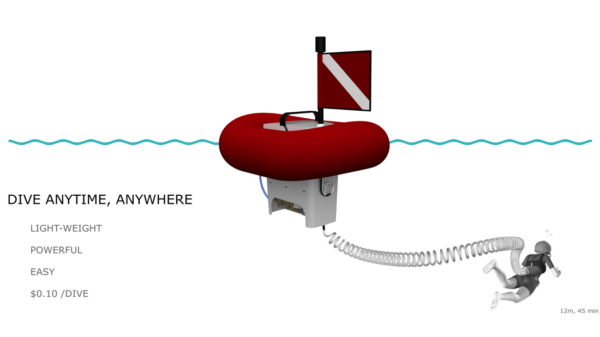

QUOTE(oldmodest @ Jan 11 2017, 17:27)
По моему надувная ватрушка в той миниХуке не является рессивером....
а может я что-то просмотрел.Да и заявленная глубина погружения подозрительная.
Как бы Вы этот шланг объяснили, входа в ватрушку не видно, он скрыт, а вот шланг на выходе,ясно виден, зачем он? (далее он идёт к шлангу с лёгочным автоматом).
А заявленная глубина погружения..
Вот тут человек резвится, при том, что устройство не фунциклирует biggrin.gif
Сообщение отредактировано KUZNEC: Jan 11 2017, 19:00

QUOTE(KUZNEC @ Jan 11 2017, 18:58)
Да,судя по шлангу действительно ресивер.Но тогда вопрос из какого материала.На моей лодке пвх киль качается 0.4атм.и качать страшно.Хотя там пяти слойка,а если туда дать 1.5атм 49.gif 17.gif Точно взорвется.Единственный вариант который точно выдержыт,камера с покрышкой cheesy.gif

Порылись сегодня по этой штуке http://www.reviewdetector.ru/index.php?act...post&id=3623607 так же как тритона нет и в помине.Так что все ее пораметры это туфта полная.И как она будет работати и с какими параметрами токо богу известно.Жека мы на свои хуки тоже можем заявить,глубина 15м,время работы 4ч. и вес 0.2кг cheesy.gif rolleyes.gif
