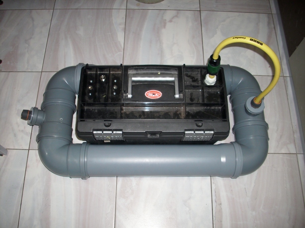

Приветствую.Чем Вам уплотнительные резинки не нравятся?Они же не внутри плота-рессивера.Клей я думаю вредней,трубы надо полепропиленовые,а клеить их не просто,может и ошибаюсь.Собераешь,саморезы маленькие оцинкованые,готово.Рессивер выдерживает давление 4атм на испытаниях,не расползается.Вопрос:-регулятор у Вас настроен на 1бар как я понимаю?Какую пружинку использовали?У меня коррозирует,думаю заменить,ищу варианты.
А откуда взяты входная и выходная трубки? Они гладкие? Это ж наверное не стандартный автомобильный нипель? (там внутренний диаметр совсем маленький). По идее у нас все манипуляции должны проводиться с размером 1/4 дюйма, но для хозрынка это не популярный размер, а на автомобильном - заоблачные цены за каждую малюсенькую финтифлюшку.....

Токарные работы.То ли латунь,то ли медь.Внешний диаметр 10мм,внутренний 8.Не совсем гладкий,как- бы шершавый.Сначала сделал штуцер как положено с (ёлочкой"),так снять-разобрать ПВХ шланг очень трудно.Но всё делалось в угоду "весокомпактномобильности".

у меня все на полдюйма, и куча денег токорям (...

вопрос плотик собрал себе с ластиковых труб канашки, все понравилось тока портить саморезами неохота кто подскажет как закрепить без клея и саморезов? )))
Сетка, пластиковые хомуты...

? хомуты понятно, а сетка, я думал типа влагостойкой фанерки дно сделать и к нему пристегнуть, сетку типа из нержи?

Сетку можно и пластиковую, для садоводов или типа того. Или приспособить крышку от ведра или дно тазика вырезать, закрепить на хомуты, в общем вариантов много, надо помозговать и выбрать оптимальный. gfgt.gif

При давлении в пол атмосферы руками удержать конструкцию чтобы швы не разошлись проблемотично. Как минимум необходим каркас по внешнему периметру! Я всетаки собрал на клею. Вчера тестировал при давлении 1.7атм полет нормальный. Запаха клея не ощущается! При дыхании через редуктор 0,7атм давление в плоту! Настроил релле на 1.2атм выключение насоса, т.е. Если перерыв секунд 20-30 в использовании отключается питание насоса, включение 0.7атм.

А я бы не рисковал! Был опыт работ с промывочным плотом из пластиковых труб - поначалу на клею держалось вроде зубами не оторвешь, а недавно проводил его ревизию, дунул в отверстие типо сливное, силы в легких хватило чтоб с хлопком труба выскочила из уголка. Человек сделал, проверил, испытал - нержавеющие саморезы рулят, и проникают надежно в нижнюю трубу . Либо действительно надежная внешняя обойма.....хотя при наличии варианта с саморезами - зачем извращаться? А что за клей такой, что схватывает полиэтиленовые трубы??? Тем более в обоймах там еще и резинки стоят......?
И еще, на движке совсем не зря сделаны ребра радиаторные, в такой малой коробочке как на фото и без вентиляции принудительной мне кажется движок быстро перегреется...... и релле отключения не особо поможет ( ведь стартовые токи тоже прилично нагреют медь в роторе.....).

Обсолютно согласен с Флагмэном,очень будет не приятно если конструкция рессивера расползётся когда нибудь.И ещё,контейнер крепите как можно глубже в этом "кольце",центр тяжести ниже,устойчивость на волне приличная.Как предложили,возможно сеткой,контейнер сам в воде,охлаждение лучше.
Не увидел у Вас как воздух попадает в контейнер?

Про саморезы я совсем не против, пока не подобрал нержавеющие, дополнительная прочность в этом деле совсем не помешает! Трубы использую пвх и клей соответствующий!

На мой взгляд, если хочется надежный, рабочий вариант (а не чтобы покупаться/приколотся) из пвх труб - только бондаж из стеклоткани с эпоксидкой. Диапазон давлений на реле слишком мал (будет не экономия аккумулятора а перерасход, на пусковом токе через каждые 10 сек.) Я проверял на своей системе, что с реле 5-10атм, что на постоянку (с отсечкой на 8атм) расход аккумулятора один. У меня беркут 20 и баллон от кондиционерщиков из под фреона.
ПС жалко будет когда на испытаниях трубы хлопнут, компрессор потонит/коротнет/гидроудар словит

В моей установке релле необходимо только для того чтоб пока идет простой компрессор выключился, а как только начал дашать то оно уже включилось и мотор молотит не останавливается! Ну и мембранный и поршневой насос совсем разные вещи! В поршневом токи 15-20А. В мембранном 5-8А, соответственно акум 50Ач либо я использую 10-12Ач
Так как я не проверял дыхание от поршневого с давлением в 4 и выше атм, скажу что давление в 0,7атм меня вполне устраивает, но разница видна не вооруженным глазом в весе оборудования кот необходимо тащить на пляж.
На сегодня глубина 3м лично для меня это очень серьезно! Потребуется нырнуть глубже будем думать о поршневом насосе!

у меня 1,2 атмосферы и руками трубы удержвть невозможно, по поводу нагрева не поверите но движок практически не , головка та да нагрев идет а думаю в крышку клерок врезать титановский высокооборотный, ну это тат как запас. релюхи никакие ставить не собираюсь, обьем ресивера небольшой да и давление на слишком высокое , максимальное потребление 10 ампер это если с регулятором, с полнолицевой маской с почти сквозной подачей потребление и того меньше ..

Давление в атмосферу в трубе 100мм конечно не удержать
