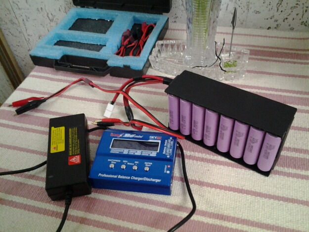

pjrough
post Dec 17 2016, 17:09
Создана #1582
Сообщений: 2,516
Зарегистрирован: 20-May 12
Пользователь №: 43,346
Металлоискатель: minelab xterra 505
Репутация: 154 кг
QUOTE(GROMMERS @ Dec 17 2016, 12:16)
Сколько элементов 18650 использовал в сборке, чем заряжал?
Использовал 16 элементов. 4 последовательно 4 паралельно.
Заряжаю имаксом.

pjrough
post Dec 18 2016, 12:03
Создана #1585
Сообщений: 2,516
Репутация: 154 кг
Думаю, что обычные. Про существование высокотоковых узнал позже. Но и не замарачиваюсь. обычный элемент отдаст ведь ток в 1А? значит все ок, больше и не нужно.
Собирал конструкцию на кассетах, а их спаивал:

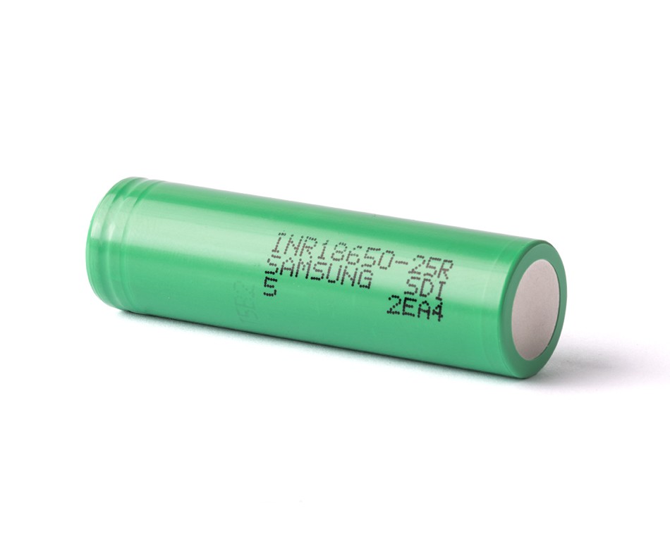

Такие? Сколько штук спаять? Чем заряжать? Чем защищать от переразряда?
Типоразмер: 18650
Ёмкость ном: 2500 mAч
Li-Ion элемент: Samsung INR18650-25R
Напряжение номинальное: 3,6 В
полный заряд: 4,2 В
полный разряд: 2,5 В
Максимальный непрерывный разрядный ток - до 20 А
Максимальный импульсный ток - 35 А
Сообщение отредактировано GROMMERS: Dec 20 2016, 12:11

Сборку из 4 элементов заряжать зарядкой IMAX B6 . - http://www.reviewdetector.ru/index.php?sho...post&p=15144297

Radiomans
post Dec 20 2016, 13:10
Создана #1598
Группа: Пляжники
Сообщений: 7,474
Из: ExUSSR
Пользователь №: 2,926
Интересы: _ ____ ____
Репутация: 400 кг
Почему ?
Только ИМаксом их и зарядишь Тут всего 4 последовательно, имах может заряжать от 1 до 6.
(другой вопрос в том что имах заряжает только стандартные аккумуляторы, до 4.20 вольт. А самые современные панасоники 3400 будет немного недозаряжать. Но их ставить смысла не вижу, они очень дорогие. )
Сообщение отредактировано Radiomans: Dec 20 2016, 13:10

Вот эти неплохие цена/качество:
Samsung INR18650-35E 3500 mAh
Типоразмер: 18650
Ёмкость ном: 3500 mAч
Li-Ion элемент: Samsung INR18650-35E
полный заряд: 4,2 В
полный разряд: 2,65 В
Максимальный непрерывный разрядный ток - до 13 А
Максимальный импульсный ток - до 22 А
Сообщение отредактировано GROMMERS: Dec 20 2016, 13:24
