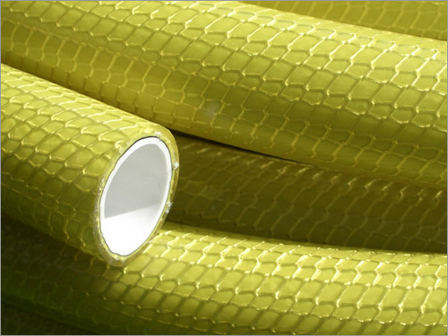

еще вопрос по шлангу.все,что нашел ,в наличии,со словом пищевой
может кто пользовал?
Шланг поливочный пятислойн. "Поток-400" 1/2" 25м,
диам.вн. 12,5 мм
Пятислойный армированный шланг , с внутренним
слоем из пищевого материала. Толщина стенок
не позволяет шлангу скручиваться , но в то же
время шланг эластичный и хорошо гнется .
Исполнение шланга Поток 400 :
1. Первый (внутренний ) слой исполняется
из пластиката пищевого качества белого9
цвета;
2. Второй слой - ультрафиолетовый ( УФ)
фильтр ;
3. Третий слой исполняется из пластиката
пищевого качества белого цвета ;
4. Силовой каркас сплетён методом
" вязанного чулка ";
5. Внешний слой исполняется из
прозрачного пластиката . Также возможно
исполнение данного слоя в прозрачно-
жёлтом или прозрачно- зелёном вариантах .
